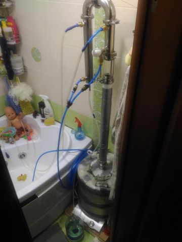

dima58 Опубликовано 13 февраля, 2018 Опубликовано 13 февраля, 2018 Или у тебя не клюшка? Вот что у меня. 2 дюйма.
ksa Опубликовано 13 февраля, 2018 Опубликовано 13 февраля, 2018 Вот что у меняТы можешь просто перекрыть подачу воды в дефлегматор. Получится почти прямоточник... Возврата не будет. Всяко удобнее, чем колонну разбирать, потом собирать...
dima58 Опубликовано 13 февраля, 2018 Опубликовано 13 февраля, 2018 Всяко удобнее, чем колонну разбирать, потом собирать... Бесспорно. Вот я и спрашиваю. Я первый раз в таком режиме, поэтому и задаю вопросы. Правильно я понимаю что если с колонной, то температуру нужно контролировать не в кубе, после дефлегматора. т.к. колонна наполнена же фракциями?
ksa Опубликовано 13 февраля, 2018 Опубликовано 13 февраля, 2018 если с колонной, то температуру нужно контролировать не в кубе, после дефлегматора. т.к. колонна наполнена же фракциями? В отгабри вся метода опирается на кубовую температуру.
