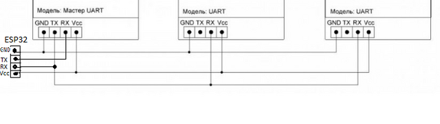

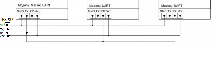

PetrovichBoroda Опубликовано 11 марта Опубликовано 11 марта Добрый день всем! Приобрёл три модуля для управления тремя фазами, блок №7 и два блока №6. На мой взгляд эти модули управления лучший вариант для моей автоматики и полностью удовлетворяют мои потребности. Управление мастер модулем буду осуществлять по UART с моей автоматики. Управление и ответ по UART происходит только с мастер модулем, а мастер модуль уже в свою очередь отправляет команды на другие модули и ответа от них нету судя по представленной схеме трёхфазного регулирования. Я предполагаю что мне нужно подключить свою автоматику вот так: Отправляя AT команды с автоматики я буду управлять мастер модулем и получать с него ответы. Я правильно всё это понимаю или что то упустил? А есть ли возможность получать ответы со всех модулей? Это нужно для получения данных реально выходящего напряжения. Таким образом я добавлю звуковую сигнализацию при отказе одного из модулей.
PetrovichBoroda Опубликовано 13 марта Опубликовано 13 марта @Волька Подскажи пожалуйста, можно как то ответ получить от трёх регуляторов, а не от одного? может у них адрес есть какой, что бы их прописать у себя?
