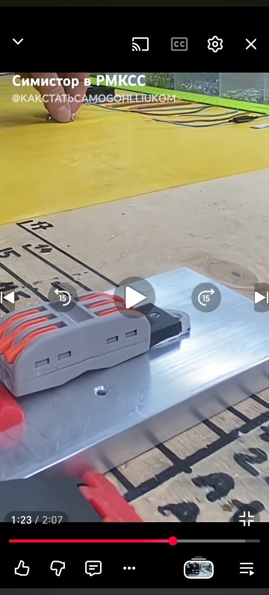

Sereg0028 Опубликовано 13 февраля Опубликовано 13 февраля Уважаемые коллеги! Опять я. Не совсем прямо по нашему любимому рмвк, это способ монтажа симистора с помощью клеммника. Название у него ваго, Ну латинскими буквами конечно, не могу найти фотку сохранил блин, Ну вы поняли трёхконтактный клеммник с одной стороны симистор с другой проводка. Оно конечно не трудно, Я вообще получаю удовольствие от редких встреч с паяльником, но если этот вариант ничем не уступает пайк то дрогнет моё сердце, учитывая возраст, печально, но увы! Ищу фотку Нашёл!!! Думал уж деменция! 2
baltis Опубликовано 13 февраля Опубликовано 13 февраля @Sereg0028 не созданы мы для лёгких путей... 1 Изготовление оборудования и автоматики для нашего хобби
Sereg0028 Опубликовано 13 февраля Опубликовано 13 февраля Блин ну так-то всё просто, испытать и всё. Но в условиях квартиры как-то боязненно Ну и что-то мастер не торопится изготавливать нам свои чудесные изделия, пока всё работает но запас неплохо! Мастер, когда будут поделки очередные?
Naruto Опубликовано 13 февраля Опубликовано 13 февраля 1 час назад, Sereg0028 сказал: ничем не уступает пайк то дрогнет моё Это не точно. Но идея здравая спасибо, а то я по три штуки ломаю пока монтирую.
Михаил Лемуровв Опубликовано 14 февраля Опубликовано 14 февраля 14 часов назад, Naruto сказал: а то я по три штуки ломаю пока монтирую. я сначала на радиатор прикручиваю, потом припаиваю. но как припаять провод 4-6 кв, не представляю. нет нужды в таком сечении, хотя делают, ведь, как то
Naruto Опубликовано 14 февраля Опубликовано 14 февраля @Михаил Лемуровв на такие мощности симистры впаивают в монтажные платы. Эти клемники то же не выдержат 6 кВт. Долговременно 3 кВт ещё как то работают, 1
baltis Опубликовано 14 февраля Опубликовано 14 февраля 3 минуты назад, Naruto сказал: Долговременно 3 кВт ещё как то работают Семь лет. Изготовление оборудования и автоматики для нашего хобби
