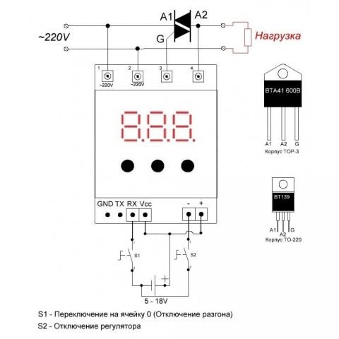

митрик Опубликовано 30 декабря, 2024 Опубликовано 30 декабря, 2024 Граждане владельцы , подскажите/ткните ссылку по таким вопросам: 1- что значит отключение разгона , как происходит весь процесс, как переключать, нужно единожды нажать на кнопку или нужен тумблер ? 2- останов в приоритете над разгоном (надеюсь) , как он происходит, также нужно просто раз нажать или тумблер использовать?
baltis Опубликовано 30 декабря, 2024 Опубликовано 30 декабря, 2024 @митрик если у тебя РВМК-4, то и разгон, и отключение по выставленной Т“ можно организовать без нажатия кнопок. Если в нулевую ячейку забьёшь показание 170в, то при подаче через реле напряжения на контакты RX и Vcc Регулятор переключится на нулевую ячейку. А подав через реле 12 вольт на контакты + и - , регулятор отключится. Изготовление оборудования и автоматики для нашего хобби
митрик Опубликовано 30 декабря, 2024 Опубликовано 30 декабря, 2024 @baltis , благодарю, у меня его нет (изучаю) , для меня важны нюансы ,например: включил нагрев , выставил нужную мощность/ячейку памяти , нажал кнопку разгон , регулятор переходит в определённую ячейку памяти (как я понял) , если отпустил кнопку , что происходит? Также с остановом , не зависимо от нажатого разгона , нажимаю кнопку стоп , регулятор отключился , что происходит, если эту кнопку отпустить ?

митрик Опубликовано 30 декабря, 2024 Опубликовано 30 декабря, 2024 Бегло , нигде не прочитал про это , вот и спрашиваю. Инструкция, судя по всему, не обновлялась давно или я читал не ту инструкцию На картинке выше, отключение разгона , а как он включается ?

митрик Опубликовано 31 декабря, 2024 Опубликовано 31 декабря, 2024 Ответ производителя , может кому-то ещё понадобится 7 минут назад, Волька сказал: Приветствую! С праздниками! Вся логика описана в инструкции. Это просто регулятор а не блок автоматики. Включил в розетку через небольшую задержку включится напряжение в ячейке "0". Дальше можешь выбрать сохраненное напряжение в других ячейках или просто использовать "+ и -". Про внешнее управление: Кнопка "отключения" выключит симистор (если тот конечно целый и не вредимиый) Можно удерживать кнопку ничего страшного нет, но тогда первой кнопкой не включить симистор. Кнопки разгона НЕТ, это народное название, оно прилипло. Есть кнопка переключения на ячейку "0". И для чего ты будешь использовать эту функцию твое личное дело. (как вариант записывают в нее рабочее напряжение, затем руками накручивают разгон или др яч выбирают и когда разгон завершается то выбирается яч "0") Тоже можно удерживать, но тогда не изменить вольтаж. Постоянно будет скидывать на ячейку "0". Кнопка "отключения" сработает в любом случае.
