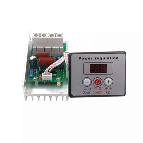

Имею китайский регулятор со встроенным симмистором bta100-800b. Регулировка цифровая отображаемая в процентах. Фото прилагаю. Но он не держит стабильную мощность при скачках напряжения. А напряжение сети вечером скачет от 180 до 230.
Можно ли его модернизировать или "спарить" с рмв-к чтобы отдельно не монтировать отдельный симмистор. Нужна конечная цель выставить определенную мощность на ТЭНе (1/3 примерно от заявленной) и чтоб эта мощность была стабильная при всем прогоне на колонне.
48 минут назад, tsava77043 сказал:
это к Запалу,но тоже паять придётся.
навряд ли. купи рмв-к и триак с радиатором и отдай кто паяльник в руках держит.

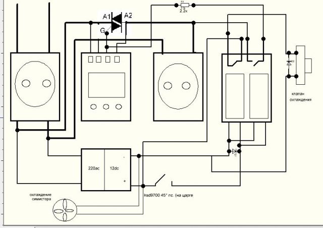

разработчик на первой странице поделился. я собрал с релюшками, они и разгон отключают и водоклапан открывают. найду схему, на компе, выложу.
1 час назад, tsava77043 сказал:
Из этого регулятора можно забрать только симистор ( отличный) и радиатор, а остальное без сожаления выбросить.
На радиатор добавить вентилятор обдува и поженить с любым РМ.
Других вариантов нет. Можно не пробовать.
термовыключатель nc на царге.релюхи включены, работает в разгонном режиме при закипании и нагреве царги контакты термовыключателя размыкаются (идея Миши Z) контакты первого реле размыкаются переводя регуль на рабочую напругу, прописанную в ячейке 0, второе замыкает цепь питания клапана воды (включается охлаждение)

просто рмв-к в руках никогда не держал, схемкой ктобы поделился
6 минут назад, Alex57 сказал:
Его идея относится к любым РМ, но не к Китайским не стабильным регуляторам
его идея отключать разгон по ° царги, а не куба, а уж на каком рм его применить дело вкуса и китаец не стабильный работать будет, только зачем он нам если сеть плавает.

Спасибо за советы. Городить доп.компоненты не хочется, хотелось бы уместить в готовый сделанный корпус. Вывод для меня вытекает один: брать рмв-к и
- или убирать два из трех автоматов и вставлять туда новый девайс
- или делать новый корпус без китайского регулятора
Просто думал может кто нибудь переделывал такие китайские регуляторы на стабилизацию по напряжению/мощности? По идее в теории можно же: в качестве обратной связи трансформатор тока через компаратор сигнал на управляющий контакт симистора. Это если очень просто объяснить.
/// в закромах еще имеется трехфазный ttc40f. Поизучаю его. Может поставлю его как стабилизатор перед автоматикой. Как раньше для ламповых ТВ. Настрою на условные но стабильные 180 Вольт.
7 часов назад, tsava77043 сказал:
Ничего тебе не поможет. Ставь Рмвк или любую другую Рмку и забудешь о скачках напруги.
