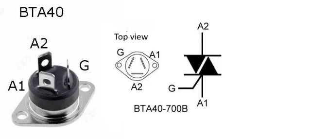

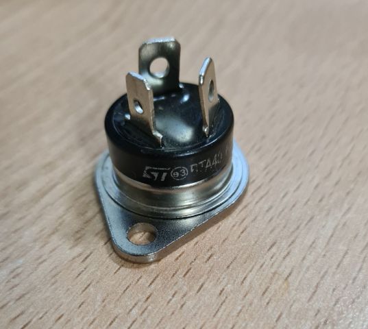

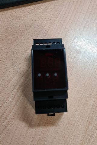

Филл Опубликовано 5 сентября, 2022 Опубликовано 5 сентября, 2022 (изменено) Скажите пожалуйста BTA40-600b какая ножка A1,A2,G? а то по схеме не понятно, так как на ней нет маркировки. Разобрался) Купил у клампа54 РМВ-К с uart, прислали в чёрном корпусе. Изменено 5 сентября, 2022 пользователем Филл

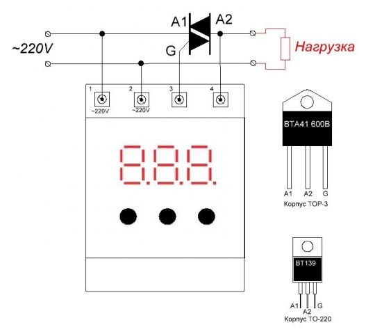

Ilia56 Опубликовано 10 октября, 2022 Опубликовано 10 октября, 2022 Добрый вечер Приобрёл на днях рмв-к 6 версия. Купил ВТА 40 на 800. Есть вопрос как на ВТА 40 определить где какой контакт?
Maverick2005 Опубликовано 10 октября, 2022 Опубликовано 10 октября, 2022 @Ilia56 https://clamp54.ru/index.php?route=product/product&path=88_90&product_id=259 тут в картинках есть цоколёвка Нержавеющая фурнитура,поставки из Новосибирска Стабилизированный регулятор мощности РМВ-К (Представительство в г.Новосибирск)
Самоделкин56 Опубликовано 10 октября, 2022 Опубликовано 10 октября, 2022 10 минут назад, Ilia56 сказал: как на ВТА 40 определить где какой контакт?

Ilia56 Опубликовано 15 октября, 2022 Опубликовано 15 октября, 2022 Добрый день. Подключил. Рмв-к включается, а напряжение на розетки нет. Подскажите что не так.
hardvik Опубликовано 15 октября, 2022 Опубликовано 15 октября, 2022 (изменено) По этой схеме подключал? На первой странице темы разные схемы под разные варианты рм. Проверяй. Изменено 15 октября, 2022 пользователем hardvik
Ilia56 Опубликовано 15 октября, 2022 Опубликовано 15 октября, 2022 2 часа назад, hardvik сказал: По этой схеме подключал? На первой странице темы разные схемы под разные варианты рм. Проверяй Да поэтой схеме. У меня рмв-к 6 версия. Всё проверил. Нашёл ошибку на симистре. Исправил. Все работает. Спасибо. Собираю дальше. Подскажите как сделать старт(разгон на полной мощности) и переход в рабочий режим. И как сделать аварийного отключение при достижение высокой температуры. Заранее спасибо
