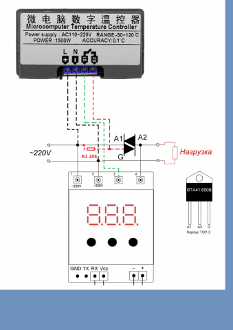

Aprel Опубликовано 28 мая, 2022 Опубликовано 28 мая, 2022 Товарищи приветствую. Кто нибудь повторял схему товарища ESC, которую он выложил на 42 странице? Интересует будет ли работать данная схема, хочу повторить только добавить в нее ещё таймер, для пивоварения.
Aprel Опубликовано 31 мая, 2022 Опубликовано 31 мая, 2022 Может быть уважаемый автор изделия Волька, прокомментирует данную схему, по его мнению рабочая или нет?

Михаил Лемуровв Опубликовано 15 июля, 2022 Опубликовано 15 июля, 2022 (изменено) 21.06.2022 в 13:14, Волька сказал: Как только появятся напишу а раз,пока, нету я такой взял. пишут что со стабом. как придёт мучить буду. сейчас РМВ-К, трудится. Изменено 15 июля, 2022 пользователем Михаил Лемуровв
abba Опубликовано 15 июля, 2022 Опубликовано 15 июля, 2022 @Михаил Лемуровв В описании пишут, сопротивление нагрузки 20 Ом, у ТЭНов меньше 12-15 Ом.
Михаил Лемуровв Опубликовано 15 июля, 2022 Опубликовано 15 июля, 2022 37 минут назад, abba сказал: В описании пишут, сопротивление нагрузки 20 Ом, у ТЭНов меньше 12-15 Ом. что это значит?
Михаил Лемуровв Опубликовано 15 июля, 2022 Опубликовано 15 июля, 2022 1 час назад, abba сказал: у ТЭНов как понимаю (может не верно) прибор симистором управляет, а тэны к нему как бы и не привязаны.
abba Опубликовано 15 июля, 2022 Опубликовано 15 июля, 2022 (изменено) симистр=триак. прибор-триак( симистр)-ТЭН. Прибор регулирует нагрев, чего хочешь, в нашем случае ТЭН. Тэн привязывается к триаку, по другому никак. Триак ставить на радиатор. Для дистляции пойдёт, а вот для ректификации, т.е. получения спирта, скорее всего нет. Изменено 15 июля, 2022 пользователем abba
Михаил Лемуровв Опубликовано 15 июля, 2022 Опубликовано 15 июля, 2022 3 минуты назад, abba сказал: Тэн привязывается к триаку, по другому никак. вот и я про тоже, но про 1 час назад, abba сказал: сопротивление нагрузки 20 Ом какая разница прибору какое сопротивление тэна если его дело триак открывать, а уж чего там висит тэн или лампа накаливания не его дело. возможно чего то не понимаю. до самогонства паяльник в руках со школы не держал и не про какие триаки-симисторы не слышал.
Михаил Лемуровв Опубликовано 15 июля, 2022 Опубликовано 15 июля, 2022 2 часа назад, abba сказал: т.е. получения спирта, скорее всего нет. почему так решил? стабилизация в описании заявлена 1
Самоделкин56 Опубликовано 15 июля, 2022 Опубликовано 15 июля, 2022 3 часа назад, abba сказал: для ректификации, т.е. получения спирта, скорее всего нет. Если будет стабилизация , еще как пойдет . 5 часов назад, abba сказал: у ТЭНов меньше 12-15 Ом. Это смотря какой ТЭН , на 3квт = 16 Ом , на 2 квт = 24 Ом . 1
Михаил Лемуровв Опубликовано 15 июля, 2022 Опубликовано 15 июля, 2022 37 минут назад, Самоделкин56 сказал: на 3квт = 16 Ом , на 2 квт = 24 Ом у меня 2 по 1250. u-образные. подбирал что бы через родную горловину в кегу вошли. работают оба через рм 40 минут назад, Самоделкин56 сказал: Если будет стабилизация придёт узнаю, но коллега, на другом форуме, писал что такие регули работают на производстве пэт тары и там перегрев-недогрев е допустим.
Sereg0028 Опубликовано 16 июля, 2022 Опубликовано 16 июля, 2022 На ХД писали что это ваще не то. Термостат вроде. Тема про товары с Алика. Я его давно за приметил и спросил там. Вот так ответили.
Михаил Лемуровв Опубликовано 16 июля, 2022 Опубликовано 16 июля, 2022 время покажет чего там китаёзы намутили. в пути ещё. гадать рано.
