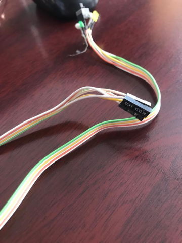

Роман1980 Опубликовано 19 апреля, 2022 Опубликовано 19 апреля, 2022 Всем привет кто как подключался в этом месте Может какието штекеры есть, ссылкой поделитесь если не трудно
Роман1980 Опубликовано 19 апреля, 2022 Опубликовано 19 апреля, 2022 Да вот тоже о них подумал и были, но куда сунул хз, можно такие купить где то
Vladoff Опубликовано 19 апреля, 2022 Опубликовано 19 апреля, 2022 @Роман1980 на али валом их https://m.aliexpress.ru/item/32951870747.html?srcSns=sns_Copy&spreadType=socialShare&bizType=ProductDetail&social_params=40176494032&aff_fcid=ea0d5e9e1e8d4d5b911a2bc449ea9824-1650386701685-03039-_Ao6BP5&tt=MG&aff_fsk=_Ao6BP5&aff_platform=default&sk=_Ao6BP5&aff_trace_key=ea0d5e9e1e8d4d5b911a2bc449ea9824-1650386701685-03039-_Ao6BP5&shareId=40176494032&businessType=ProductDetail&platform=AE&terminal_id=82900f16855340eaba81922e4318e351&afSmartRedirect=y 1

Брагин Сергей Опубликовано 6 мая, 2022 Опубликовано 6 мая, 2022 19.04.2022 в 17:48, Роман1980 сказал: Всем привет кто как подключался в этом месте Может какието штекеры есть, ссылкой поделитесь если не трудно Воспользовался своей " свалкой утиля" там куча похожих разъемов от всяких терморегуляторов, термометров и прочего, у Китая они стандартные

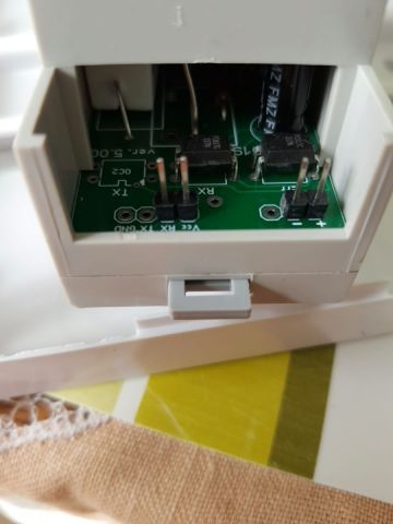

deen Опубликовано 13 мая, 2022 Опубликовано 13 мая, 2022 Привет. Не нашёл, как перейти на индикацию показаний в ваттах. Исполнение прибора 4

Maverick2005 Опубликовано 14 мая, 2022 Опубликовано 14 мая, 2022 13.05.2022 в 11:08, deen сказал: Не нашёл, как перейти на индикацию показаний в ваттах. а если К1 нажать на 3 сек? Нержавеющая фурнитура,поставки из Новосибирска Стабилизированный регулятор мощности РМВ-К (Представительство в г.Новосибирск)

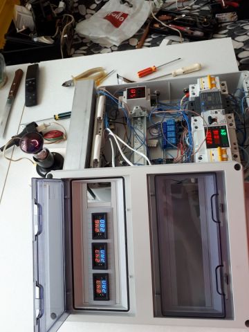

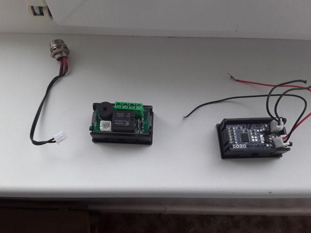

riff30000 Опубликовано 23 мая, 2022 Опубликовано 23 мая, 2022 (изменено) Приветствую всех, не был очень давно тут. Наконец-то подключил термостаты W2810... и меня ждало огромное разочарование - задержка срабатывания при повышении температуры - 2 ~2.2 градуса. То есть задал 45 градусов - срабатывает при 47. Причем обратное срабатывание - работает точно, в нули.... Подскажите, кто какими термостатами пользуется, как они работают? Ппреключениеина разгон не страшно, хотел автоматизировать окончаниеиотбора... На фото рабочий процесс сборки. Изменено 23 мая, 2022 пользователем riff30000
