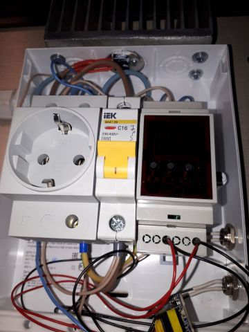

riff30000 Опубликовано 7 января, 2021 Опубликовано 7 января, 2021 (изменено) Получил полностью собранный аппарат (6 версию, пока переключенныю в 4) + 2 датчика. А теперь прошу помочь разобраться с режимом работы. Во-первых, на аппарате не помечены гнезда (разъемы) датчиков. Какой из них датчик окончания разгона, а какой - аварии? Цитата Режим разгона работает следующим образом. При подаче напряжения на контакт регуль переходит на напряжение записанное в ячейку 0 А что дальше? И что сначала? 1. Подаем питание (включаем пакетник). Напряжение на выходе (подаваемое на нагрузку - ТЭН) - устанавливается из ячейки "0" 2. Срабатывает датчик (в определенном месте на колонне достигается заданная температура)... - и что происходит после этого? Аппарат переключается на какую-то другую ячейку с заранее настроенным значением выходного напряжения? На какую? С аварией все понятно, перегрелась ТСА - прибор выключился. Вот фото, если можно указать, где какой датчик подключен.... Да, возникло желание приколхозить к корпусу ножки. Изменено 7 января, 2021 пользователем riff30000 Про ножки дописал.

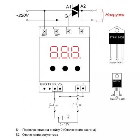

АВГ Опубликовано 8 января, 2021 Опубликовано 8 января, 2021 Если что-то не получается, может все-таки прочесть инструкцию.... На первой странице 10 часов назад, riff30000 сказал: Вот фото, если можно указать, где какой датчик подключен способы №1. Открываете нижнюю крышку на РМ, смотрите на схему на 1-й странице и по проводам определяете какой разъем на какой датчик. №2 Включаете коробку в сеть ( ТЭН не подключаете, датчики тоже не подключаете). Берете любую железку и замыкаете контакты в разъеме на датчик. Ничего не произошло (или просто изменилось значение на экране) - значит это разъем разгона. Замигало на экране OFF - это разъем "Авария". 1
riff30000 Опубликовано 8 января, 2021 Опубликовано 8 января, 2021 (изменено) Ну как-то так и представлял :)). А вот как работает отключение разгона? Смотрел в схему, думал. Ну тяжело у меня с электричеством... Из схемы понял, что при достижении заданной температуры (порога срабатывания датчика) S1 система включает напряжение, забитое в ячейке "0"? Тогда вопрос - при новом включении на какой ячейке по умолчанию стоит система? Или подает напрямую что вошло? S2 работает на аварию. Полезу внутрь разбираться. Я бы хотел так: при включении разгон проходит на 200В ( у меня сеть хреновая, 204-236 скачет - стабильный разгон , да и тэнам и проводке легче (по квартире везде 2,5 квадрата новая)), потом переключение в ячейку "0" с параметром, удерживающим предзахлеб (ну это опытным путем, для каждого аппарата, да и бак не утеплил еще, наверняка поменяется при утеплении). Еще читал, еще думал (поравилось). Цитата При включении значение выходного напряжения берется из ячейки памяти «0». а вот это не очень удобно, что при срабатывании датчика значение так же берется из ячейки "0", если она устанавливается при включении прибора по умолчанию. Логичнее было бы переключение на следующую ячейку - "1". А сейчас при включении надо переключить на "разгонную" ячейку, а потом уже при срабатывании - переход на ячейку "работа". Мелочь конечно... но дьявол кроется в мелочах. Прибор архинужный и полезный, и спросом пользуется... но малоизвестен. Кому не нужно супер космического пульта управления всем - отличная вещь. А вот представьте на секундочку, если чуть будет доделан аппарат - в коробке лежит напечатанная инструкция (большая, и для таких как я - простая краткая), сделаны ножки, промаркированы выходы датчиков. Плюс возможность заказать например вариант с установкой вентилятора на радиатор (ну мощность у кого повыше)). Блеск. Рублей на 500 я бы заплатил больше. Изменено 8 января, 2021 пользователем riff30000
Vladoff Опубликовано 8 января, 2021 Опубликовано 8 января, 2021 25 минут назад, riff30000 сказал: Из схемы понял, что при достижении заданной температуры (порога срабатывания датчика) S1 система включает напряжение, забитое в ячейке "0"? Да 25 минут назад, riff30000 сказал: Тогда вопрос - при новом включении на какой ячейке по умолчанию стоит система? Или подает напрямую что вошло? Из ячейки "0" 27 минут назад, riff30000 сказал: Я бы хотел так: при включении разгон проходит на 200В ( у меня сеть хреновая, 204-236 скачет - стабильный разгон , да и тэнам и проводке легче (по квартире везде 2,5 квадрата новая)), потом переключение в ячейку "0" с параметром, удерживающим предзахлеб (ну это опытным путем, для каждого аппарата, да и бак не утеплил еще, наверняка поменяется при утеплении). напряжение для разгона задаешь вручную. Или заносишь в ячейки 1-9 1

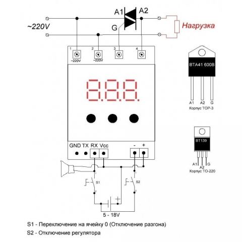

riff30000 Опубликовано 9 января, 2021 Опубликовано 9 января, 2021 Еще думал, еще курил... наконец-то получилось настроить одну ячейку памяти... Как-то с этим сложно у меня. Вот такой еще вопрос - можно как-то прикрутить минимальную звуковую сигнализацию ? Ну там отключился разгон - запищал, авария - тоже запищал... чтоб не через ардуину, а как-то проще. Кстати, как узнать, мощность блока питания, установленного у меня в приборе? Хватит ли его на пару компьютерных кулеров, на радиатор повесить?
Vladoff Опубликовано 9 января, 2021 Опубликовано 9 января, 2021 41 минуту назад, riff30000 сказал: Вот такой еще вопрос - можно как-то прикрутить минимальную звуковую сигнализацию ? Ну там отключился разгон - запищал, авария - тоже запищал... чтоб не через ардуину, а как-то проще. Да не нужна тебе никакая ардуина. Я так понял, у тебя для отключения разгона срабатывает термодатчик. Так присоедини туда еще и зуммер, чтобы при замыкании контактов на термодатчике питание подавалось на зуммер и на регуль S1. Аварию лучше вообще черед узо или дифавтомат сделать. Чтобы полностью обесточивало. Пищалки там лишние. 46 минут назад, riff30000 сказал: Кстати, как узнать, мощность блока питания, установленного у меня в приборе? Хватит ли его на пару компьютерных кулеров, на радиатор повесить? Если БП с али, то должно хватить

riff30000 Опубликовано 9 января, 2021 Опубликовано 9 января, 2021 Просто вот таким образом? А какой зуммер, как подобрать? 1 час назад, Vladoff сказал: Аварию лучше вообще черед узо или дифавтомат сделать. Чтобы полностью обесточивало. Пищалки там лишние. Ну, мне для этого схему надо... как включать. Сам не разберусь. И еще понравился аппарат, как у xOther - он выкладывал видео, вольтампер метр... хотелось бы так сделать.
Vladoff Опубликовано 9 января, 2021 Опубликовано 9 января, 2021 30 минут назад, riff30000 сказал: Просто вот таким образом? А какой зуммер, как подобрать? Да. Подойдет любая китайская пищалка на 5в 31 минуту назад, riff30000 сказал: Ну, мне для этого схему надо... как включать. Сам не разберусь. Вот здесь на пальцах принцип: 32 минуты назад, riff30000 сказал: И еще понравился аппарат, как у xOther - он выкладывал видео, вольтампер метр... хотелось бы так сделать. Не знаю, что там у него, но все делается элементарно. Я себе на основе РМВ-К собрал девайс с wi-fi камерой, управлением и сигнализацией по gsm. Но в итоге от всего отказался только сигнализацию по радиоканалу о температуре оставил 1
