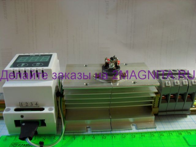

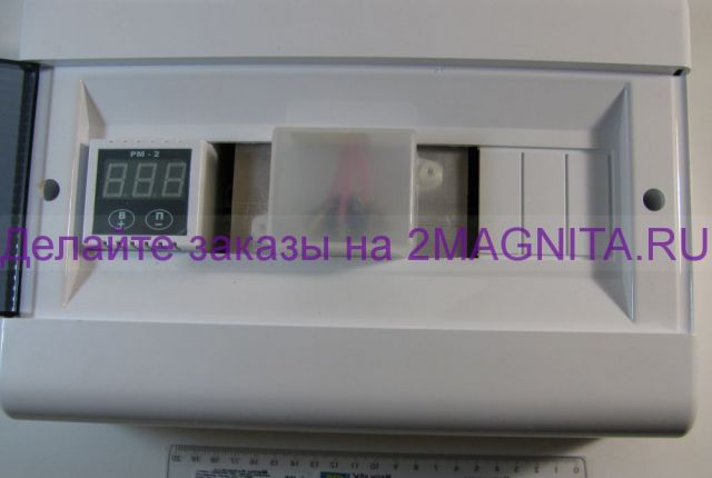

xOther Опубликовано 29 марта, 2019 Опубликовано 29 марта, 2019 Для тех кто опасается за без вентилятора. Вот вам ВТА-40 от 2магнита на двух китайских радиаторах от твердотельного реле. Позиционируют на 5 кВт. Предлагают встроить в корпус. Вентилятор не предусматривают. Стоимость этого радиатора на али меньше 150р. Медные дистилляторы/дефлегматоры/царги,автоматика и др.Медь, фитинги с доставкой.Наборы для самостоятельной сборки.
alexeyT Опубликовано 29 марта, 2019 Опубликовано 29 марта, 2019 Предлагают встроить в корпус. Дядька.... пора развязывать! радиатор - в корпус, это за гранью... и еще. на 5 квт нужно не менее 500 кв см пассивного металла...

alexeyT Опубликовано 29 марта, 2019 Опубликовано 29 марта, 2019 (изменено) [member=mumis],ты активное и пассивное различаешь? Позиционируют на 5 кВт. Предлагают встроить в корпус. Вентилятор не предусматривают. Изменено 29 марта, 2019 пользователем alexeyT

xOther Опубликовано 29 марта, 2019 Опубликовано 29 марта, 2019 (изменено) Дядька.... пора развязывать! Лёх, сам как бы в шоке, но продают же. И с продажи не снимают. Былобы куча жалоб наверно сняли бы с продаж https://2magnita.ru/goods/Stabilizirovannyj-regulyator-moshhnosti-5-kvt Внимательно: 1. Прибор имеет пулу-открытую конструкцию и предназначен для установки в электрический ящик, не используйте прибор не исключив прикосновения к токоведущим частям. Изменено 29 марта, 2019 пользователем xOther Медные дистилляторы/дефлегматоры/царги,автоматика и др.Медь, фитинги с доставкой.Наборы для самостоятельной сборки.
alexeyT Опубликовано 29 марта, 2019 Опубликовано 29 марта, 2019 (изменено) [member=xOther], Ильдар, да по виду - там как раз под 500 кв см. только вот внутрь я бы не стал....прилепи сбоку.... или сверху... или сзади Только чтобы ребра вертикально шли Изменено 29 марта, 2019 пользователем alexeyT

alexeyT Опубликовано 29 марта, 2019 Опубликовано 29 марта, 2019 а как бывает. установка в корпус пассивного радиатора может потянуть за собой еще одну неприятную штуку, а именно - нагрев самого модкля РМВ-К. и автоматов. которые в большинстве работают на биметалле....т.е. на тепловом расширении Оно надо??

druid1965 Опубликовано 29 марта, 2019 Опубликовано 29 марта, 2019 Этим ,от -два магнита-5квт,что выше на фото в последних страницах темы,я успел попользоваться немного. Радиатор грелся, аж горелым пах.Купил рмвка,как только появились в продаже(5 квт). Продал знакомому( ему 3 квт хватает) , он сразу переделал,вынес радиатор наружу.И установил не родной,а монстра с обдувом( аж фуяшку с головы сдувает).Развлекается в общем. Отпишите, кто доработал Рмвк .Мечтаю ,что б рмвк моя могла работать по давлению в кубе. Пользуюсь на нбк и пвк.

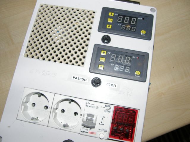

xOther Опубликовано 29 марта, 2019 Опубликовано 29 марта, 2019 Вот такой модный, небольшой вентиль с радиатором у мну вполне справлялся с ВТА-41 на 3 кВт. Зарядка от телефона его не тянет, верней не запускает. Если крутануть самому, то крутится. Ставил маленький БП с али. Медные дистилляторы/дефлегматоры/царги,автоматика и др.Медь, фитинги с доставкой.Наборы для самостоятельной сборки.
