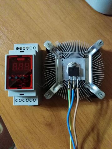

ALEXEI74 Опубликовано 27 марта, 2019 Опубликовано 27 марта, 2019 Всем привет. РМВ-К получил. Скоро приступлю к сборке. Волька выложу фото своего радиатора про который в личке писал. Как думаешь без вентилятора проканает на 3квт. Вот такой вот от компьютера.
hardvik Опубликовано 27 марта, 2019 Опубликовано 27 марта, 2019 Должен проконать. Во всяком случае сразу не сгорит. Следи за температурой
FOX65 Опубликовано 27 марта, 2019 Опубликовано 27 марта, 2019 А вентилятор поставить можно,будет холодный.
PIN Опубликовано 27 марта, 2019 Опубликовано 27 марта, 2019 [member=ALEXEI74], вентилятор обязательно ставь Много не пью,мало тоже
alexme Опубликовано 27 марта, 2019 Опубликовано 27 марта, 2019 А вентилятор поставить можно,будет холодный. , вентилятор обязательно ставь Если поставить такой радиатор в сборе с вентилятором от компа, то как сделать, чтобы он включался при достижении определенной температуры, а не молотил постоянно. Или в этом нет смысла? Наверно нужно использовать терморегулятор.
