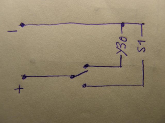

mumis Опубликовано 22 декабря, 2018 Опубликовано 22 декабря, 2018 (изменено) Позволю себе снова потревожить рмвк-общество своими баранами.... Вопрос к сведущим в электрике.... РМВК позволяет либо себя отключать, либо переключать на ячейку 0. А как схематикой реализовать вариант объединения этих функций? Пояснение... Термоконтроллером я выставляю нужную мне тем-ру в кубе как пиковую для разгона. По достижении тем-ры (у меня это 71гр) происходит переключение на ячейку 0 (S1) и подаётся звуковой сигнал. Устанавливаю нужную мне выходную мощность для поддержания рабочей мощности колонны, и переключаю сигнал на другой термоконтроллер, который контролирует нужную мне рабочую тем-ру в колонне, подавая/отключая напряжение на клапан отбора/охлаждения. При этом первый терморегулятор больше как бы и не нужен. Возникла идея использовать первый контроллер ещё раз, но уже для контроля конечной тем-ры в кубе, по достижении которой РМВК должен сработать по схеме S2 отключение. Но дело в том что он уже подключён для срабатывания по S1. Соответственно вопрос.... Как можно это реализовать? Понимаю что нужно в схему установить тумблер переключения, но на сколько контактов он нужен и как его подключить сообразить никак не могу. Напомню тем, кто таким вопросом заинтересовался что сделать автостоп используя РМВК у меня не получилось. Если на клеммы S2 уже прицеплены аварийные датчики, то попытка скоммутировать с ними цепь с самостоятельным КЗ сразу переводит РМВК в отключенное состояние. Сделал я ещё пару перегонов и мысль заставить таки свой ящик отключаться по окончании работы автоматически засвербила меня вновь. А тут ещё Шульман показал что он подобное делает на индукционке. Отсюда вопрос к сведущим в электрике.... (к РМВК он прямого отношения не имеет). Термоконтроллер при срабатывании даёт напругу 12В на свой вывод. У меня ящик подключён через УЗО. Можно ли подать эту напругу на УЗО, чтоб оно отключилось? Если можно то как это лучше сделать? Или с УЗО такое не прокатит и нужен дифавтомат? Изменено 22 декабря, 2018 пользователем mumis

mumis Опубликовано 22 декабря, 2018 Опубликовано 22 декабря, 2018 Не пойму зачем реле? Контроллер и без него цепь замыкает. Замкнул контакты на УЗО через батарейку - оно сработало. Завтра попробую вот так подсоединить
texnar Опубликовано 22 декабря, 2018 Опубликовано 22 декабря, 2018 Контроллер и без него цепь замыкает. Замкнул контакты на УЗО через батарейку - оно сработало. 1 Честно говоря ,схема непонятная. Например однофазное узо имеет 4 контакта ... 2 Как узо будет работать от 12 вольт постоянки вообще не понятно. Электронное точно не будет работать , с электромеханическим вопросы ...
mumis Опубликовано 22 декабря, 2018 Опубликовано 22 декабря, 2018 (изменено) Ну а что в ней непонятного?. УЗО работает как вводной автомат перед РМВК от 220В. Провода с термоконтроллера цепляются на контакты фазы УЗО. При срабатывании контроллера происходит замыкание сети (КЗ), УЗО отключается и вырубает всю систему. Тут всё дело в закладываемом алгоритме работы. Сначала первый термоконтроллер (+и - на схеме) посредством переключателя контролирует клеммы S1 на РМВК и при достижении тем-ры кипения переключает мощность нагрева с разгонной на рабочую, подавая на клеммы S1 12В. После этого он становится не нужен и я перехожу к работе со вторым термоконтроллером в режиме старт/стоп отбора. Старт/стоп позволяет производить отбор тела на заданной тем-ре практически до бесконечности, начиная от его редкого и заканчивая его частого (практически полного) отключения/включения, руководствуясь тем-рой либо в УО над насадкой, либо выше дефа. Так или иначе но мне приходится ждать момента, когда надо либо откорректировать параметры тем-ры для отбора хвостов, либо выключить систему совсем. Время ожидания составляет порядка 6 часов. Потому у меня и появилось желание повторно задействовать первый термоконтроллер, чтоб он эту бесконечность ограничил другим, более высоким от разгонного, тем-рным параметром. Для этого мне достаточно будет подключить его через переключатель к УЗО, которое отключится и вырубит всю систему, когда тем-ра либо в кубе, либо в царге, достигнет заданной мной. А хвосты при этом останутся в кубе. По сути это ещё одно аварийное отключение системы по достижении ей критической тем-ры, но определяемой не конкретными параметрами различных датчиков, а устанавливаемой на усмотрение пользователя. Изменено 22 декабря, 2018 пользователем mumis
texnar Опубликовано 22 декабря, 2018 Опубликовано 22 декабря, 2018 Ну а что в ней непонятного?. УЗО работает как вводной автомат перед РМВК от 220В. Провода с термоконтроллера цепляются на контакты фазы УЗО. При срабатывании контроллера происходит замыкание сети (КЗ), УЗО отключается и вырубает всю систему. Если узо питает рмв-к ,то на него подается 220 переменки и выходит 220 переменки.Контроллер выдает 12 постоянки и ты хочешь соединить 220 с выхода узо (ну вход то совсем не пойдет, хотя узо у тебя нарисовано с 2 контактами всего) с 12 в контроллера ...Замыкание конечно произойдет ...но вот что сгорит в итоге хз ...Может ты имел ввиду ,что у термоконтроллера есть и другой выход на 220в через сухие контакты ? В общем пока не понятно ничего ,и схема неполная ,и нейтраль 220 постоянно соединена с "-" термоконтроллера по схеме ,типа автотрансформатора ...
mumis Опубликовано 22 декабря, 2018 Опубликовано 22 декабря, 2018 (изменено) На УЗО у меня разумеется 4 контакта. Только что попробовал батарейкой. Без разницы что замыкать: что фазовые клеммы, что нулевые - УЗО отключается в обоих случаях даже при КЗ в 1,5 В. Чес говоря не вижу никаких препятствий чтоб сделать тоже самое 12-тью вольтами. На то оно и УЗО чтоб реагировать на подобные коротыши. РМВК ведь тоже на переменке 220 сидит, а отрубается малым постоянным напряжением. И ничего с ним не случается. На схеме + и - это 12-ти вольтовый вывод термоконтроллера.. В обычном состоянии напряжения на нём нет. Т.е. как бы переключатель на схеме не стоял, подающая цепь является незамкнутой. Замыкается она лишь в момент срабатывания ТК. Куда направляется это замыкание и определяет переключатель. В одном положении он подаёт коротыш на клеммы S1 РМВК и тем самым сбрасывает его на ячейку 0. Во втором положении он подаёт коротыш на УЗО и заставляет его полностью отключиться. Изменено 22 декабря, 2018 пользователем mumis
