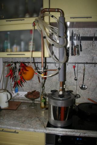

Оксана Опубликовано 25 октября, 2016 Опубликовано 25 октября, 2016 (изменено) Шикарный метод. Классно смотрится. :rofl: Вообще то на кипящей воде проверяют. Или термометр врёт, или у вас ОРЗ. вообще-то это нормальная температура))) (если во рту мерить), подмышкой 36,6 замерила на кипящей воде 100,6 градуов показывает [member=Оксана], в пробирке отбора Т*с замерь в пробирке мерила температуру 23,7 было Изменено 25 октября, 2016 пользователем Оксана

alexeyT Опубликовано 25 октября, 2016 Опубликовано 25 октября, 2016 в пробирке мерила температуру 23,7 было это означает лишь ОДНО - твоя железяка очень прилично УКРЕПЛЯЕТ

Оксана Опубликовано 25 октября, 2016 Опубликовано 25 октября, 2016 это означает лишь ОДНО - твоя железяка очень прилично УКРЕПЛЯЕТ ткните носом, что почитать новичку, чтобы определиться со схемой перегонки на таком вот аппарате (как прикрепить фото не знаю), что приобрела?? или может сдать его в магазин обратно.... интересует 1 или 2 перегонки делать? как определять сколько отекать голов? как разделить на фракции , что бы потом получить тяжелый и легкий дистиллят? В планах в основном настойки на различных травах, семенах, ягодах и т.д. и на дубовых чипсах. Чистый продукт не пью.
alexeyT Опубликовано 25 октября, 2016 Опубликовано 25 октября, 2016 (изменено) [member=Оксана], насадочная с мини-дефом.... наверное - к Антелу заглянуть... http://forum.grainwine.info/index.php/topic/450-universalnii-apparat-dlja-distilljacii-i-rekti/ Изменено 25 октября, 2016 пользователем alexeyT
Glog Опубликовано 25 октября, 2016 Опубликовано 25 октября, 2016 проверила на заводском спирте -показал 96 А на спирте от твоей колонны потонул? Значит заводской спирт был спиртуозностью 50%. на льду - -2, во рту 37,1 Не на льду, а в воде со льдом или снегом. Температура их таяния 0 градусов. на кипящей воде 100,6 градуов показывает Это хорошо. У меня один из термометров столько же показывает. Самый мой боевой. Им и меряй температуру в кубе. твоя железяка очень прилично УКРЕПЛЯЕТ Поэтому вкусное бухло на ней сделать будет очень сложно. Нужны знания, опыт и владение методикой. насадочная с мини-дефом.... Такая? к Антелу заглянуть... Вот ты послал. Ссылку то дай. Навскидку не смогу найти. Ох уж эти сказочки! Ох уж эти сказочники!
alexeyT Опубликовано 25 октября, 2016 Опубликовано 25 октября, 2016 Такая? Нет - у нее с мини-дефом на восходящей

Glog Опубликовано 25 октября, 2016 Опубликовано 25 октября, 2016 мини-дефом на восходящей Понял. Ну так его не нужно подключать. Проблем то. Пользоваться только прямым холодильником. Ох уж эти сказочки! Ох уж эти сказочники!
Оксана Опубликовано 25 октября, 2016 Опубликовано 25 октября, 2016 Понял. Ну так его не нужно подключать. Проблем то. Пользоваться только прямым холодильником. а зачем он тогда в конструкции?? его ж не прото так туда включили...
vodila Опубликовано 25 октября, 2016 Опубликовано 25 октября, 2016 его ж не прото так туда включили... Это парадокс, но, как правило, интернетовские "чудо аппараты" абсолютно безграмотные и непродуктивные штучки.

Glog Опубликовано 25 октября, 2016 Опубликовано 25 октября, 2016 (изменено) а зачем он тогда в конструкции?? его ж не прото так туда включили... Чтобы мозги начинающим засирать и денег побольше с них срубить. Обычный нержавеющий дистиллятор-прямоточник когда то стоил 2,5 тыр, а тот же самый, но с доп. укрпелением на восходящей части и названный пленочной колонной уже 5 тыр. Сейчас даже не знаю цен. О! у царя на сайте посмотрел. Самый младший на молочке стоит 4450 руб, а пленочная колонна 7245 руб. Однако!!! Алгоритм работы с пленочной колонной такой. 1. Брага. Отбираешь все без укрепления. (не включаешь холодильник на восходящей части) до 99 в кубе. 2. Сырец. А. Отбр голов. Включаешь прямой холодильник. и обратный (на восходящей части) холодильники. После прогрева восходящей трубы уменьшаешь подачу воды в обратный холодильник, добиваясь покапельного отбора со скоростью 1 капля в секунду. Следишь за окончанием голов по запаху. (Растираешь пробу между ладонями, подносишь к носу лодочкой и резко вдыхаешь. Сама поймешь когда головы кончатся) Отбирать будешь долго. Несколько часов. Зависит от объема навалки. Б. Отбор тела. Выключаешь обратный холодильник и отбираешь тело до 92-94 в кубе. Температура окончания зависит от вида сырья, его запашистости. В. Хвосты после 96 добирай тоже без укрепления. где же мы все аппараты купили, Те, которые вначале купили, давно продали и сделали какие надо. Лично у меня 2 медных прямоточника и оба без укрепления. А чтобы еще больше уменьшить укрепление, при перегонке абсента и самбуки, одеваю на восходящую часть пеноизольную трубу. Изменено 25 октября, 2016 пользователем Glog 1 Ох уж эти сказочки! Ох уж эти сказочники!
