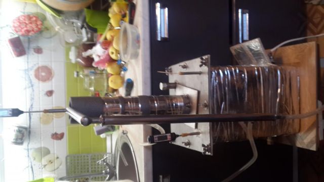

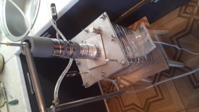

Забрал в обед свою миниБКМ! Надо только в ДЕФ впаять флегмосборник. На фото просто прямоточник. ДЕФ снят. Изменено пользователем VF56

Так вот! На малютке с двумя СПН в дробном отборе из 7 литров СС навалкой 38% получено тело 93,5-94% в объеме 2 литра. Отбор тела шел со скоростью 500 мл/час при включенном ДЕФе. Насадка - 2 медные РПНки, царга 31 см, насадка примерно 25 см по высоте, ДЕФ с концентратором. Сырец имел меньше аромат,чем полученный продукт. Можно сказать его почти не было. Хочу заметить по головам: в начале был конкретный запах ацетона, а затем появился какой ароматный эфир. Запах очень приятный стоял на всю кухню! Разбавлен до 65% и в него опустил 3 щепки дуба. Считаю через дней 20 будет готов этот бренди из сливы, которая и являлась исходником. 32.gif
