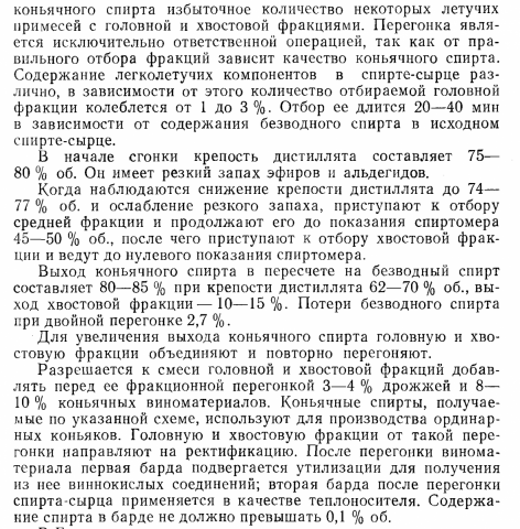

VF56 Опубликовано 11 ноября, 2017 Опубликовано 11 ноября, 2017 (изменено) Выдержки из Глазунова Технология вин и коньяков. Изменено 11 ноября, 2017 пользователем VF56 1

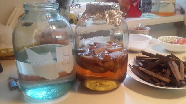

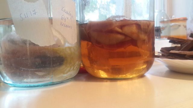

VF56 Опубликовано 15 ноября, 2017 Опубликовано 15 ноября, 2017 (изменено) Перегнал еще часть виноматериала на колонне БКМ Марта. Крепость продукта 94%. Предыдущая порция была разбавлена до 65% и разлита в две банки по 1.5 литра в каждой. В одну ради интереса бросил 2 порезанных яблока сорта Мельба и одно Синап. Уже около недели стоит. Цвет божественный. Бросал в него 3 щепки дуба. Убрал. Пьется обалденно. В молодости я просто обожал такие спиртные напитки. 65%. Закусывать и запивать нет никакого желания. По ощущениям как будто божок голыми пятками по душе прошелся. И после всего этого легкое ощущение типа ванили от дуба. Очень неплохо. Можно сказать добавил коллер типа солнце! Изменено 15 ноября, 2017 пользователем VF56 1
7721 Опубликовано 15 ноября, 2017 Опубликовано 15 ноября, 2017 Закусывать и запивать нет никакого желания. По ощущениям как будто божок голыми пятками по душе прошелся. Можно сказать добавил коллер типа солнце!
VF56 Опубликовано 15 ноября, 2017 Опубликовано 15 ноября, 2017 Рядом щепа по Шторму подготовлена только без обработки при 250 градусах.
SerPet Опубликовано 15 ноября, 2017 Опубликовано 15 ноября, 2017 Рядом щепа по Шторму подготовлена только без обработки при 250 градусах. По моему опыту, 250 градусов это для виски хорошо, брутальность придает и тона типа от костра. Даже 15 минут при 250С не стоит, грубо получается. А для кальвадоса лучше термообработка при (125-150)С в течении нескольких часов (я делал 4 часа, а советуют больше).
VF56 Опубликовано 15 ноября, 2017 Опубликовано 15 ноября, 2017 (изменено) (я делал 4 часа, а советуют больше). в два приема по 4 часа при 150 градусах. Да, для вискаря 250 самое то! при этом 150 было 4 часа.Через два месяца щепу убрал, ничего лишнего. Изменено 15 ноября, 2017 пользователем VF56

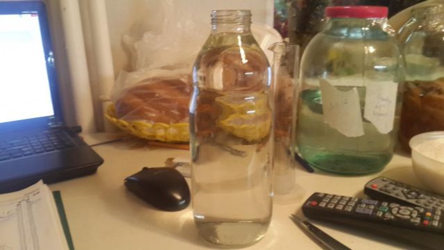

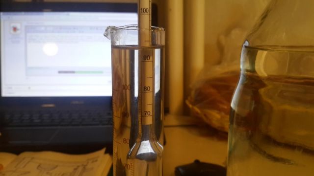

VF56 Опубликовано 15 ноября, 2017 Опубликовано 15 ноября, 2017 (изменено) Сегодня наконец то собрался получить яблочный спирт прямо из браги одним перегоном. Опыт такого перегона есть. Подтвержден анализами ГХ в конце 16 начале 17 года. И вот наконец то решился. В кубе 9,6 литров яблочного вина на лалвинах 1122 с добавлением сахара 98 гр/литр. Вино полностью не осветлилось. Отобрал 40 мл голов и сейчас идет тело. Как закончится сообщу о крепости и аромате. Ориентировочно 94 градуса. Вот изаканчивается отбор. Как дельта шагнет за 0.5 - отключу. Еще миллилитров 30 и будет под горло литровая бутыль. Если сочтете это мусором, могу убрать. Но факт есть факт-способ имеет право на жизнь. По любому-это яблочный бренди. Остановил отбор при 97.3 в кубе. Дельта еще не превысила, но за счет снижения напруги отбор стал порядка 50-70 мл/час и решил остальное в хвост пустить. Крепость по АСП-3 между 93 и 94 градуса. На фото. Изменено 16 ноября, 2017 пользователем VF56

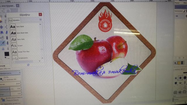

VF56 Опубликовано 15 ноября, 2017 Опубликовано 15 ноября, 2017 (изменено) Я наверно с этого результата отдам на ГХ. Меня в общем интересовал метанол, но пусть наверно посмотрят все. Повторюсь - голов отобрал 40 мл - 3% от расчетного. Считаю в кубе в 9.6 литра было 1,35-1,4 л АС. Нос забит, но ничего противного не чувствую. На вкус не могу. Пока на таблетках- приболел.Уважаемые коллеги! Если кому интересно, то есть вот такая заготовочка для этикетки (яблоки, виноград, слива, арония и т.п.). В формате GIMP. Кому интересно - могу сбросить заготовку под любой напиток. Сразу оговорюсь - собрано из многих наработок. Приведено к такому виду. Прошло два дня. Не смотря на крепость в продукте ощущается аромат яблока! garden-ua.com-Технология производства кальвадоса (1).pdf Изменено 17 ноября, 2017 пользователем VF56
