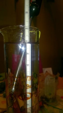

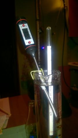

митрик Опубликовано 9 августа, 2019 Опубликовано 9 августа, 2019 В 27.07.2019 в 03:45, ZagAl сказал: А что же ареометр у тебя обычно показывает? вот , крайний раз работал на предзахлёбе , выжал до 99 *С , на всякий случай менял тару 93-96 , 96 и до конца . Запах хвостов не учуял , но последнюю банку отправил в переработку

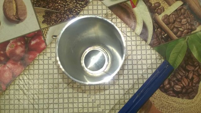

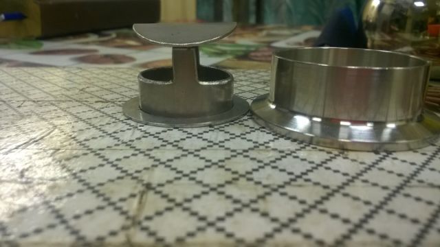

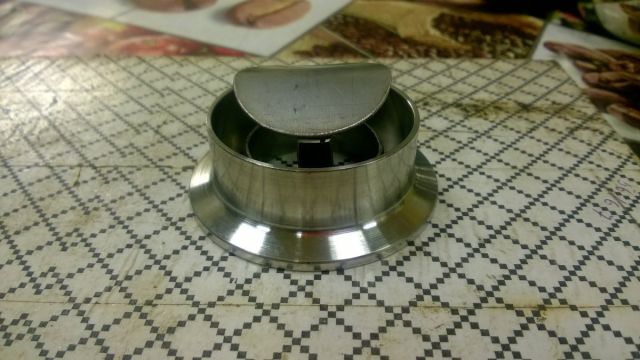

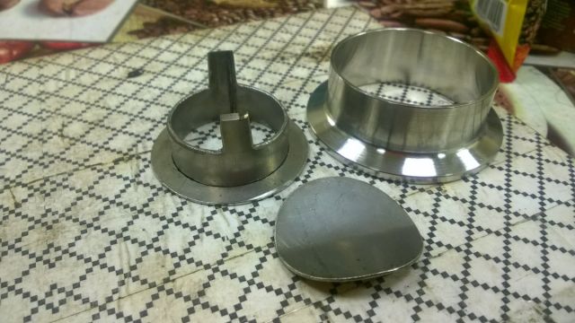

митрик Опубликовано 10 сентября, 2019 Опубликовано 10 сентября, 2019 Дошли руки собрать железку , покритикуйте , будьте добры. 2" , внутренняя труба 35 , другой не нашёл пока , а из-за 20мм покупать метр неохота . Не большой ли зазор между шляпкой и внутренней трубой ?
alexeyT Опубликовано 10 сентября, 2019 Автор Опубликовано 10 сентября, 2019 просто на 3 проволочки надо было.....
митрик Опубликовано 10 сентября, 2019 Опубликовано 10 сентября, 2019 варить будут без меня, хз как там сварному объяснят , а так всё наглядно. Зазор не большой? Боюсь что флегма будет залетать внутрь трубы
alexeyT Опубликовано 10 сентября, 2019 Автор Опубликовано 10 сентября, 2019 митрик, великоват.... но при хорошей моще скорее пар флегму на стенки будет откидывать, нежели наоборот
митрик Опубликовано 10 сентября, 2019 Опубликовано 10 сентября, 2019 гранмерси, чуть уменьшу . За пар такие же мысли были, но всё равно решил перестрахериться
