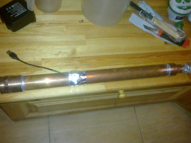

alexeyT Опубликовано 14 сентября, 2016 Автор Опубликовано 14 сентября, 2016 и царгу себе доделал, утеплить осталось... 1
Privodchik Опубликовано 14 сентября, 2016 Опубликовано 14 сентября, 2016 это Васина банка? или уже по мотивам Марта, с охлаждением восходящей ? там 700 мм с насадкой? или пустая? Банки нет, насадки нет(планирую трубку 6-ку нарезать), охлаждение на выбор: малый верхний деф или нижняя царга. Фото: http://files.homedistiller.ru/155734.jpg
alexeyT Опубликовано 14 сентября, 2016 Автор Опубликовано 14 сентября, 2016 (изменено) [member=Privodchik], 1. это МАРТов БКМ, который Вася подкрасил... Какая нахрен Малютка.... Другой УРОВЕНЬ! 2. без насадки работать НЕ будет Пысы. Оба НУО - забронированы, до вечера Изменено 14 сентября, 2016 пользователем alexeyT
Privodchik Опубликовано 14 сентября, 2016 Опубликовано 14 сентября, 2016 [member=вагон-самогон], обязательна и не менее 5 ТТ в ней должно быть иначе сивуха не в НУО, а в ВУО полезет.... пысы. спаял вчера 2 НУО на резьбе 1 1/4" вверху и 1" + футорка 1 1/4" внизу фотки позже надо кому? А киньте ссылку на расчет ТТ, а то поиск не рулит по коротким абривеатурам. Фотки надо, я без фоток не могу на словах вообще ничего представить (отсутствует воображение).
alexeyT Опубликовано 14 сентября, 2016 Автор Опубликовано 14 сентября, 2016 для средней насадки (типа СПН 4х4) можешь считать 5-6 см = 1 ТТ
texnar Опубликовано 14 сентября, 2016 Опубликовано 14 сентября, 2016 [b][member=alexeyT][/b], Под "клюшку" так понимаю подойдет но?
alexeyT Опубликовано 14 сентября, 2016 Автор Опубликовано 14 сентября, 2016 [b][member=texnar][/b], ну да. под Хлопчиков делалось... дюйм с четвертью, под царгу становится

alexeyT Опубликовано 14 сентября, 2016 Автор Опубликовано 14 сентября, 2016 [b][member=texnar][/b], Паш, тебе - проще и дешевле просто царгу привезти, пустую. попадешь только на муфту ф42 (около 200 р вроде бы...). работы - на полчаса. отпаять фитинг, зарезать 2 перегородки на кусок 80 мм и спаять все обратно.

alexeyT Опубликовано 14 сентября, 2016 Автор Опубликовано 14 сентября, 2016 (изменено) Так такой кусок не продадут Паша.... СВОЮ царгу, епрст... короткую Петрович.... тебе - отказать НЕ смогу, даже зная возмущение общественности....(по поводу прекращения пайки) могу спаять Ф35 - 500, с НУО. ОТДЕЛЬНУЮ.... Напомни - какая у тебя царга... Изменено 14 сентября, 2016 пользователем alexeyT

alexeyT Опубликовано 14 сентября, 2016 Автор Опубликовано 14 сентября, 2016 [b][member=texnar][/b], каждый фитинг для ф42 стОит около 500р. плюс труба рублей в 600-700 ... какой СМЫСЛ? лишние почти 2000 р выкидывать, если можно в 300 уложиться...(с 8 см добавки ф42 на сам УО)

gabriel 61 Опубликовано 14 сентября, 2016 Опубликовано 14 сентября, 2016 зарезать 2 перегородки на кусок 80 мм и спаять все обратно. Леш , ты НУО делаешь две косых перегородки , напротив , одна под другой? А какое расстояние между ними по высоте? Четко по полдиаметра врезаешься , или перекрытие нужно?

alexeyT Опубликовано 14 сентября, 2016 Автор Опубликовано 14 сентября, 2016 (изменено) тот же принцип, херасе... в ОтГабри 4 прямых перегона доводят СС до 90%+ и потом мы жмем , используя прямой перегон и Крект сивухи много ниже 1. базируется на ЕСТЕСТВЕННОМ разделении ЭАФ и сивухи в высокоспиртуозном СС. Сивуха - в кубе.... ГДЕ там потери?? по времени - выходит ОЩУТИМО быстрее, нежели прямой+ отжим НДРФ на насадочной ОтВобли отбирает сивуху в ТЕМПЕ с отбором НДРФ Леш , ты НУО делаешь две косых перегородки , напротив , одна под другой? А какое расстояние между ними по высоте? Четко по полдиаметра врезаешься , или перекрытие нужно? Юра, пару-тройку страниц назад Ванечка чертеж выкладывал, не поленись... перегородки под 30* к горизонту. перекрытие по проекции - от 1 до 5 мм, вертикальная дыра - не менее 1/3 от диаметра, лучше - половина Изменено 14 сентября, 2016 пользователем alexeyT 1
ванечка Опубликовано 14 сентября, 2016 Опубликовано 14 сентября, 2016 [b][member=gabriel 61][/b], http://forum.grainwine.info/index.php/topic/1016-poluchenie-distilljata-za-odin-otbor-otvoblivan/?p=139209 1
