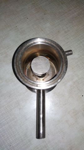

митрик Опубликовано 6 июля, 2019 Опубликовано 6 июля, 2019 Граждане , хочу интегрировать узел отбора внутрь 2" колонны (47,8мм внутри) по такому принципу внутренняя трубка 35/32 , по сечению вроде бы подходит . У меня вопрос в следующем - можно ли шляпу сделать ровной (просто заглушить трубу и прорезать окна по бокам) и на какой высоте должна начинаться насадка ? Может прямо сверху вставить пыж из путанки и засыпать спн ?
митрик Опубликовано 6 июля, 2019 Опубликовано 6 июля, 2019 меня не дефлегматор интересует , а узел отбора ( не знаю как он правильно называется ) . УПО у меня отдельным узлом на клампах , хочу его интегрировать вниз своей 2" метровой трубы , подобный узел видится мне более компактным , нежели перегородки +трубу не нужно пилить . Опыта понять правильность моих суждений не хватает , обратился к вам . Посчитал проходные сечения , заужение на шляпе 53% , остаётся более 40% как требуют разные источники . Меня интересует , не навредит ли это работе колонны при ректификации . Ну и предыдущие вопросы тоже интересны
Антел Опубликовано 6 июля, 2019 Опубликовано 6 июля, 2019 митрик, обычный грибок. Из клампа получается высотой в 2 патрубка. Все делают. Если ты об этом.
митрик Опубликовано 6 июля, 2019 Опубликовано 6 июля, 2019 наверное грибок , меня интересует сам верх . Можно ли его делать ровным , нужен ли небольшой нахлёсть над трубкой , можно ли прямо на него положить путанку , а сверху спн ?

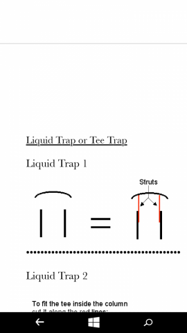

митрик Опубликовано 6 июля, 2019 Опубликовано 6 июля, 2019 вот похожее нашёл , только думаю сделать не отверстия , а 4 квадратных окна под шляпкой

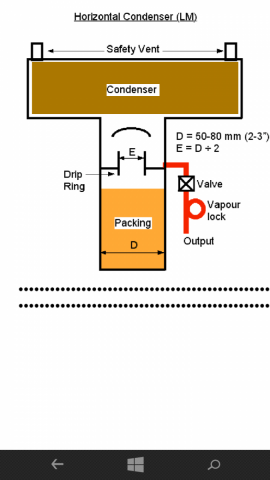

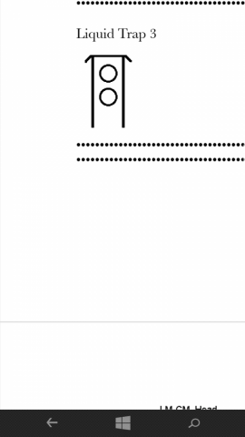

Антел Опубликовано 6 июля, 2019 Опубликовано 6 июля, 2019 (изменено) Можно. Просто считаю, что бы отверстия были не меньше сечения трубки. Пятачек приварить на 2 проволоки или полоски. С телефона, что сумел найти, вроде видно. Тут получше... Изменено 6 июля, 2019 пользователем Антел
митрик Опубликовано 6 июля, 2019 Опубликовано 6 июля, 2019 вот , почти так и хотел сделать , благодарю . А что с насадкой, можно прямо на грибок ? Как я понимаю, если заужение будет в районе 50% по сечению , то колонна будет работать в штатном режиме ? Хочу подобным образом ещё и короткую царгу превратить в ЦП
