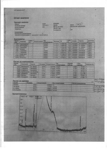

Бультерьер Опубликовано 14 марта, 2019 Опубликовано 14 марта, 2019 Вот, забрал ГХ ректификата, начало на предыдущей странице. "Снаббировал" сахарную брагу, потом рект на колонне калибром 35мм, СПН 3,5*3,5, примерно 1700 + 200 ЦП. + УНО 100 мм РПН. 4

Бультерьер Опубликовано 14 марта, 2019 Опубликовано 14 марта, 2019 [b][member=alexeyT][/b], спасибо! А я только хотел лезть-искать ГОСТы, чтобы посмотреть, что получилось :) То-то мне передали, что хроматографисты в РосПотребНадзоре такого ещё не видели ;) (Видать, недавно работают ...)
