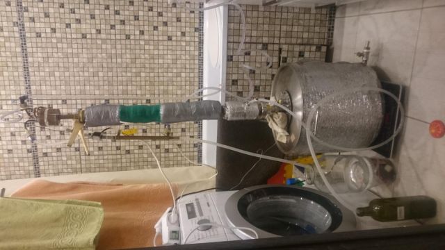

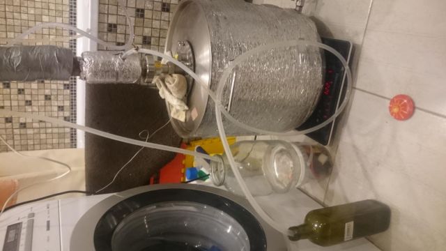

mazz Опубликовано 18 декабря, 2018 Опубликовано 18 декабря, 2018 Добрый день. Подскажите, что не так делал? Ни как не мог стабилизировать колонну, температура сказала от 71- го до 80- ти. Мощность давал 1 кВт. Брага сахарная, правда крепость была 13гр. В итоге при подъеме температуры снизу отбор прекращался, с верху шла сивуха. тело первое 85% 2литра, то что снизу вышло мутное пахло сивухи 0,8л, головы взял 10%. Но помоему они размазывались по погону. Всего было 27 л браги, закипела на 91 грС. Какие ошибки мог сделать? Делал первый раз, пока вообще ни чего не понятно. Тему прочитал всю правда давно пол года назад
sia Опубликовано 18 декабря, 2018 Опубликовано 18 декабря, 2018 (изменено) В итоге при подъеме температуры снизу отбор прекращался, с верху шла сивуха А отбор сверху ты ограничивал? Или все отбирал? Вообщето его ограничивать надо. Часть флегмы должна стекать в колонну на насадку. Как то мало у тебя отбора снизу. Наверное сверху слишком много отбирал. У меня отбор снизу по обьему на треть меньше отбора сверху. А у тебя почти втрое. Изменено 18 декабря, 2018 пользователем sia Осторожно! Мысли автора могут не совпадать с его мнением или временно отсутствовать...
