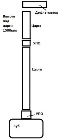

Mihalich Опубликовано 31 августа, 2018 Опубликовано 31 августа, 2018 (изменено) Подскажите, планирую насадочную колонну сделать, высота царг - 1500мм Как правильно "разбить" царги по высоте, и какую насадку предпочтительнее использовать (3*3; 3,5*3,5; 4*4) в каждой? А с учетом того, что эту же колонну планирую использовать для "замкнутой эпюрации". В малую 4*4, а в большую - 3*3? Или в большую и 2*2 можно? В барахолке шикарное предложение есть на насадку 2*2. Хочу получить очищенный дистилят как под бочку, так и в белом виде (НДРФ по сути). Получится ли по такой схеме аппарат: вот так Для получения дистиллятов за один проход? А НДРФ? Или не стоит стремиться отбирать головы в процессе? ЗЫ Для спирта аппарат есть. Для него буду сырец готовить по методу "снаббирования" на этой же колонне (в т.ч. и с "самогонных голов" - бывает у меня такое "давальческое сырье"). Изменено 31 августа, 2018 пользователем Mihalich Помогу с оборудованием для наших дел Гонщик формулы С2Н5ОН

Mihalich Опубликовано 31 августа, 2018 Опубликовано 31 августа, 2018 (изменено) Данный комплект НЕ ДЛЯ РЕКТА! А для диста/НДРФ/предочистки перед ректом. [member=alexeyT], скажи свое веское мнения - опыта у тебя ого-го! Размерчик царг и насадку (думаю у Влада взять). Изменено 31 августа, 2018 пользователем Mihalich Помогу с оборудованием для наших дел Гонщик формулы С2Н5ОН

texnar Опубликовано 31 августа, 2018 Опубликовано 31 августа, 2018 Хорошо, дай ссылку на твою методу. Пока не проверю - не поверю. Ну метода ,точнее методы, не мои...Ты что хочешь получить ? Спирт или ндрф? И из какого сырья? Михалыч спросил - все молчат. Никто не подсказывает, не делится. Все молчат Ты не выступай адвокатом Михаила то ...Во-первых ,он не просил. Во-вторых вопрос Алексею. В-третьих он лучше знает. В-четвертых он может быть занят и не может тут тусоваться постоянно. Кстати, Михаил опытный специалист, и мне ему насоветовать нечего ,это ты просто об этом не знаешь. Красанулись своей продвинутостью и авторитетом? Не бери на горло. Не покатит. Где я тут давил авторитетом и продвинутостью ? Сказал что водка из гостовского спирта делается? А еще я таблицу умножения знаю ... скрестить разнокалиберные царги с разнокалиберной СПН, чтобы и дист, и недорект с одного этого чуда получать! Молотком не получится хорошо и гвозди вбивать и саморезы закручивать ...Многие пробовали ,но не получалось.... Другой вопрос, что доставить царги можно на спирт. По общему принципу, более пушистую насадку вверх.
Mihalich Опубликовано 31 августа, 2018 Опубликовано 31 августа, 2018 (изменено) Михаил опытный специалист, и мне ему насоветовать нечего Вы мне льстите . У опытного спирт литрами не убегает . доставить царги можно на спирт не надо мне спирт с этих царг. Не надо! Вот всё остальное кроме спирта - да (дистиллят, НДРФ, отВобли/отСнабби)... Голову не морочить взять СПН 4*4 в обе царги? Потом, при необходимости - обзавестись всякими медными обрезками трубочками/СПН 8*8 и т.п. по необходимости. Или в короткую (которую как ЦП можно использовать) - 4*4, а в длинную - 3*3 (готовить сырец под рект), а уж на ароматный дист - опять-таки искать "медные причиндалы". И есть ли смысл эти царги поделить в иной пропорции? с одного этого чуда получать Дист (отВобли) и СПН 3*3 (да и 4*4) как я понял - не совместимы. А для отСнабби (подготовка к ректу) - наоборот лучше СПН? Тогда упростим задачу - пусть будет предподготовка сырца с браги на спирт, ну и "быстрый отбор голов". У меня на спиртовом аппарате УПО не внедрить никак - так что для этих целей только отдельная колонна. Читал раньше всю тему - но, видимо, не внимательно (в шары долбился ) очень большая спиртуозность сивухи. - слишком высокое укрепление на царге. Расчет изначально был на 93.5% на выходе.... Крепче продукт - выше спиртуозность слива в куб... Получается, большое укрепление вредно - очень много спирта сливается вместе с сивухой? Изменено 31 августа, 2018 пользователем Mihalich Помогу с оборудованием для наших дел Гонщик формулы С2Н5ОН
