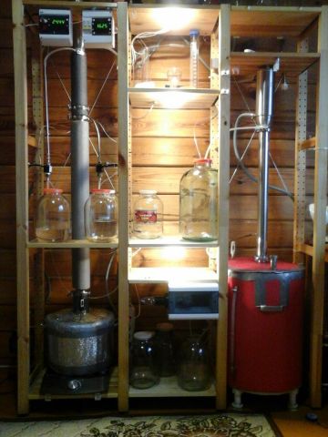

sia Опубликовано 31 марта, 2017 Опубликовано 31 марта, 2017 (изменено) С вашего разрешения, еще немного бреда флуда.. Побуждаемый ленью стремлением к безделию совершенству.. гы.. родил идею скрестить ужа и ежа.. суть этой методы - Отбор НДРФ примерно с 93С до 95С в кубе с отбором из УПО , а затем прямотоком без отбора из УПО.. всем этим надо заниматься.. в процессе регулировать и переключать.. а не хочется.. хочется включить и запить забыть. А если попробовать упростить управление - делаем отбор из царги фиксированным и постоянным, допустим настраиваем через иглу 0,5л в час.. и отбор с низу через УНО (узел нижнего отбора) так же постоянный и фиксированный.. оба отбора на все время процесса.. Переход от НДРФ к прямотоку произойдет естественным путем, по мере роста Ткуба и падения ФЧ.. на 99,5С в кубе автоматика все отключит.. главное - успеть вытащить из УНО побольше примесей, пока ФЧ еще достаточно большое.. Завтра впаяю в царгу трубку или трубки УНО и буду экспериментировать.. расходы и трудозатраты не велики - пара дырок в царге и трубки... Пы Сы Речь о получении предочищеного СС для ректа, на головы и количество отходов забью... Изменено 31 марта, 2017 пользователем sia Осторожно! Мысли автора могут не совпадать с его мнением или временно отсутствовать...

sia Опубликовано 2 апреля, 2017 Опубликовано 2 апреля, 2017 (изменено) sia сказал: Завтра впаяю в царгу трубку или трубки УНО и буду экспериментировать.. Было бы сказано.. сделать не долго.. Царга из 51й трубы, 60см, внутри медная СПН 8*8. УНО в 7см от начала насадки. Перегнал 45л солодо-сахарной браги. Мощность ТЭНов 1,25 кВт. Отбор 1,2л в час через иглу. (Отбор настраивал закрепив на трубе датчик от STH024 на фото нет) На начальном этапе выдает НДРФ крепостью 94, затем крепость падает. Получил 9л сырца (довольно не вонючий, может быть из за меди) крепостью 55 и 200мл мутной дряни из УНО. С УНО ошибся - буду переделывать, жидкости вытекало очень мало, в основном пар, поэтому отобрал так мало - надо больше. Добился, чего хотел - работает без моего участия, включил и забыл. Автоматика отключает все на 99,5С в кубе. Осталось увеличить отбор с УНО, чтоб побольше дряни нафиг.. Пы Сы НДРФ из середины тела был вполне ничего, ароматный, но не мое - я люблю когда сивухи поменьше.. сорри за флуд... Изменено 2 апреля, 2017 пользователем sia Осторожно! Мысли автора могут не совпадать с его мнением или временно отсутствовать...
alexeyT Опубликовано 2 апреля, 2017 Автор Опубликовано 2 апреля, 2017 [member=sia],дядя... 100 раз говорили.. ГЗ нужен! Чтобы пар не свистел...
sia Опубликовано 2 апреля, 2017 Опубликовано 2 апреля, 2017 Это понятно. я в трубке отбора слишком маленький пропил сделал. а может быть трубка вообще не подходящий вариант узла отбора для такой крупной насадки. Мне то нужен отбор по жидкости, а пришлось по пару каплями тащить.. не текло оттуда никакой жидкости.. переделаю к следующему разу. Осторожно! Мысли автора могут не совпадать с его мнением или временно отсутствовать...
