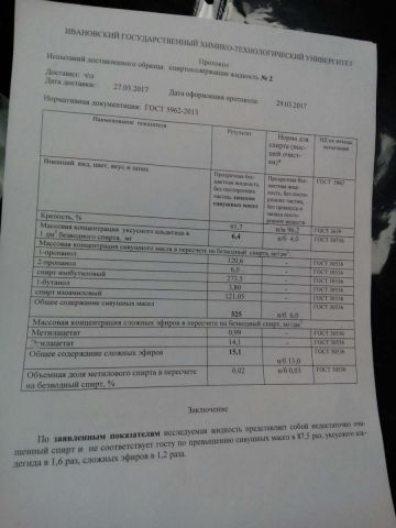

lsdf Опубликовано 31 марта, 2017 Опубликовано 31 марта, 2017 (изменено) Анализ моего НДРФ, полученного из сивухи сливаемой при отвобливании(скопилось её много). Делал по этой же технологии,те открывал УПО при 91 в кубе и до конца. .гнал до 97-97,5 в кубе Изменено 31 марта, 2017 пользователем lsdf 1
alexeyT Опубликовано 31 марта, 2017 Автор Опубликовано 31 марта, 2017 [b][member=lsdf][/b], ну что, ДЯДЯ.... уже по % сразу видно. что сивуху не удержал... с другой стороны - отжимая с сивухи с концентрацией около 50 г/л получить очистку более чем в 100 раз - совсем НЕПЛОХО! Да и в идеал. означенный Габриэлем (500 мг) ты почти попал... РЕСПЕКТ!!! Пысы. че за царга ?

lsdf Опубликовано 31 марта, 2017 Опубликовано 31 марта, 2017 (изменено) Царга 42, насадка медная. 60 см.УПО, насадки под ним не было. Только одна в наличии,вокруг её и прыгаю. Изменено 31 марта, 2017 пользователем lsdf 1

lsdf Опубликовано 31 марта, 2017 Опубликовано 31 марта, 2017 (изменено) Не заморачивайтесь по поводу крепости, я в эту банку добавил разбавленного этого же. На пробу делал. Отбор старался по максимум укрепить было 95+ Я по температуре в кубе делаю, дельту вообще не смотрю, только крепость в отборе Изменено 31 марта, 2017 пользователем lsdf
