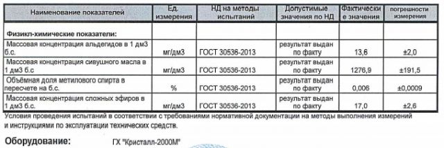

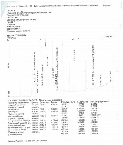

alk0m Опубликовано 13 марта, 2017 Опубликовано 13 марта, 2017 (изменено) Провел обкатку метода. Из оборудования отрицательная клюшка, ЦП с 150 мм насадки 3.5*3.5, царга ф вн 48 L=500 мм с той же насадкой, УПО. Перегонял 5 заторов по 40 литров гречишной браги. От затора к затору потихоньку приходило понимание процесса. Вывод для себя такой сделал: методу быть))) Из минусов: остается много отходов из изоамилольного сырца, но его можно на колонне отжать и в дело пустить. Сдал на анализ что получилось Изменено 13 марта, 2017 пользователем alk0m 1
КАЗЁНКЕ.net Опубликовано 13 марта, 2017 Опубликовано 13 марта, 2017 Провел обкатку метода. Из оборудования отрицательная клюшка, ЦП с 150 мм насадки 3.5*3.5, царга ф вн 48 L=500 мм с той же насадкой, УПО. Режимы не распишешь по подробней. По этапам: головы, отбор с УПО, прямой отбор. Мощность, скорость отбора. Количество голов, Т1, Т2, сивухи, их крепость.
alk0m Опубликовано 13 марта, 2017 Опубликовано 13 марта, 2017 Вы сначала результат покритикуйте, а я завтра (не сегодня) постараюсь вспомнить что да как было)))
alexeyT Опубликовано 13 марта, 2017 Автор Опубликовано 13 марта, 2017 [b][member=alk0m][/b], Саня. Если цифирки приведены к АС - отличный результат, в 5 раз сивуху порубил(предположительно) 1
alk0m Опубликовано 13 марта, 2017 Опубликовано 13 марта, 2017 [member=alk0m], Саня. Если цифирки приведены к АС - отличный результат, в 5 раз сивуху порубил(предположительно) Спасибо, я старался. Правда от погона к погону у меня результат разный был, т.к. все время что то додумывал, дочитывал и менял на лету. В самый первый погон вообще половину того что собрал обратно в бак вылил и заново начал. Короче отличный метод :good: Единственное, что напрягло, так это количество изобутилового и пропилового спиртов. Если честно, то я ни про первый, ни про второй ни разу до этого не слышал. Все время с изоамилолом боролся как мог :pardon: От них можно как нибудь избавиться. Где я их хватанул? Бочка поправит такое количество хвостов?
alexeyT Опубликовано 13 марта, 2017 Автор Опубликовано 13 марта, 2017 (изменено) [member=alk0m], 1. бочКа сивухУ праКтичесКи не исправляет... 2. надрочиШься. вон Снаб раЗа с 10 в точку попал Изменено 13 марта, 2017 пользователем alexeyT
ZagAl Опубликовано 14 марта, 2017 Опубликовано 14 марта, 2017 (изменено) [member=alk0m], а хроматограмма и таблица чего выложена? Меня смущает последняя колонка в храмотограмме с градацией мг/мл. В частности там указана концентрация изоамилола 631,729 мг/мл! Это же очень много. Или я ошибаюсь? Изменено 20 марта, 2017 пользователем ZagAl
КАЗЁНКЕ.net Опубликовано 26 марта, 2017 Опубликовано 26 марта, 2017 (изменено) Вы сначала результат покритикуйте, а я завтра (не сегодня) постараюсь вспомнить что да как было))) alk0m ну что там, не вспомнил ещё? (очень надо!) Изменено 26 марта, 2017 пользователем trailer2005
