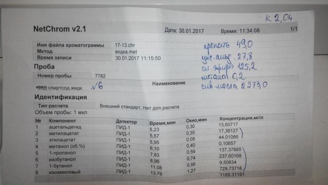

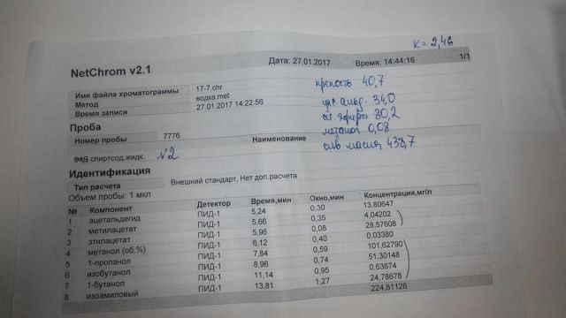

lsdf Опубликовано 1 февраля, 2017 Опубликовано 1 февраля, 2017 Анонс. Пришли, товарищи, анализы 2 х образцов разных производителей . Оглашать буду завтра 1
lsdf Опубликовано 2 февраля, 2017 Опубликовано 2 февраля, 2017 АНАЛИЗЫ с телефона, потом сюда выложу http://forum.homedistiller.ru/index.php?topic=89731.3280#msg12935813 Не моё оборудование, потом режимы распишу 2

lsdf Опубликовано 2 февраля, 2017 Опубликовано 2 февраля, 2017 ГОСТ плодовых дистилят Анализ 2 варенье Анализ 6 яблочная брага. По красной схеме со жмых, головы плохо отобраны 3

snab Опубликовано 2 февраля, 2017 Опубликовано 2 февраля, 2017 Респект!!!Для танкистов, переведите на русский язык- плохо, хорошо, можно пить, во столько то раз лучше/хуже по...Пжст! 1 «Не стыдно чего-нибудь не знать, но стыдно не хотеть учиться»
alexeyT Опубликовано 2 февраля, 2017 Автор Опубликовано 2 февраля, 2017 [b][member=snab][/b], Батенька.... да Вас - ПОРОТЬ пора ! 1 ГХ. ЭАФ снижена раз в 5 , сивуха - в 10. вполне ПИТЕЙНЫЙ белый образец, что ЗАЧЕТНО 2 ГХ. ЭАФ в 4 раза, сивуха - тоже. неплохо для БОЧКИ. или на щепу 2

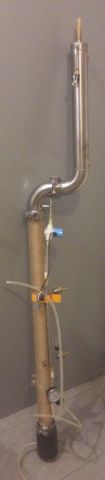

lsdf Опубликовано 2 февраля, 2017 Опубликовано 2 февраля, 2017 (изменено) Из 2 образца получил бутылку. Очень даже ничего и невонюче ,и яблоком во вкусе много Т2 добивалось с небольшим укреплением до 98,5 в кубе Изменено 2 февраля, 2017 пользователем lsdf 2
lsdf Опубликовано 2 февраля, 2017 Опубликовано 2 февраля, 2017 По 1 - царга 500. Труба 51 насадка медная от юрыча ,мощь,отбор не знаю По 2 царга 600 труба 51, медные кольца из трубки 8 мм,мощь 2100 Вт,отбор около литра в час
alexeyT Опубликовано 2 февраля, 2017 Автор Опубликовано 2 февраля, 2017 царга 600 труба 51, медные кольца из трубки 8 мм,мощь 2100 Вт, вот и ответ по сивухе...сантимов 10-15 не хватило
