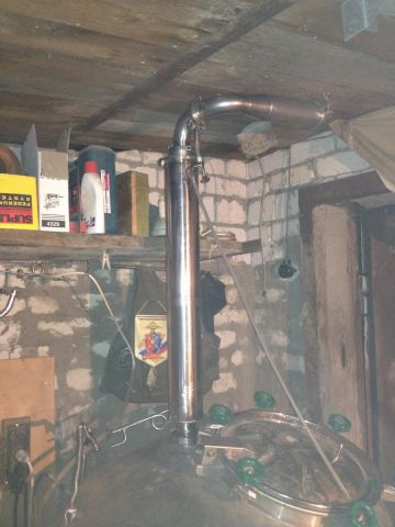

ВОблин Опубликовано 3 сентября, 2016 Опубликовано 3 сентября, 2016 (изменено) с полумерами закончили, начинаем эксперименты с серьезными машинами. а буфер ушел на полку истории.... итак , это 600мм сотки, внутри половина мочалок и половина медной насадки Юрыча (спасибо , Друг, за хорошую вещь!)... запарим кукурузу на днях. Изменено 3 сентября, 2016 пользователем ВОблин 1
alexeyT Опубликовано 4 сентября, 2016 Автор Опубликовано 4 сентября, 2016 [member=ВОблин], жжешь... 1 1
