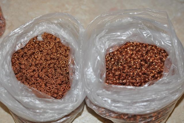

alexeyT Опубликовано 18 января, 2017 Автор Опубликовано 18 января, 2017 внФ=63мм должно хватить смотря что засЫпешь... а то 3 - и много будет ВотБлин! пока писАл, Леша опередил)))) дрОчите. батенька....дрОчите!
Зелёный змей Опубликовано 18 января, 2017 Опубликовано 18 января, 2017 (изменено) смотря что засЫпешь... а то 3 - и много будет Научите фото вставлять, туплю чего-то после ХД. Вроде получилось. Вот валяется пару-тройку видов, есть ещё мельче. Изменено 18 января, 2017 пользователем Зелёный змей
alexeyT Опубликовано 18 января, 2017 Автор Опубликовано 18 января, 2017 [b][member=Зелёный змей][/b], тут только с сохраненных фоток, простым копированием , скорее всего - не прокатит справа - расширенная форма, там - найти, загрузить, вставить 1
Зелёный змей Опубликовано 18 января, 2017 Опубликовано 18 января, 2017 [b][member=alexeyT][/b], спасибо. Вставил фото насадок в предыдущее сообщение, получилось. Та, что справа на на 33мм на 1 КВт без захлёба трудилась.
alexeyT Опубликовано 18 января, 2017 Автор Опубликовано 18 января, 2017 [b][member=Зелёный змей][/b], дык размер-то... не детский!
Зелёный змей Опубликовано 18 января, 2017 Опубликовано 18 января, 2017 дык размер-то... не детский! Мои первые потуги в ректификации. Напрасно потраченное время, сейчас СПН3*3*0,2. Может на этой технологии потрудится с пользой. Придётся всё смешать, иначе объёма не хватит.
alexeyT Опубликовано 18 января, 2017 Автор Опубликовано 18 января, 2017 (изменено) Придётся всё смешать, нунах.... плотную - вниз, потом слой - можно смешать. в верх - пушистик... 3х3 тебе производительность грохнет... с этим гриппом никак не могу в порядок привести расчет Фтрубы - спн - предельная скорость пара... думаю - завтра... Изменено 18 января, 2017 пользователем alexeyT 1
