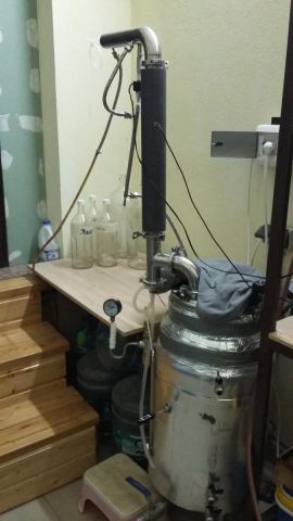

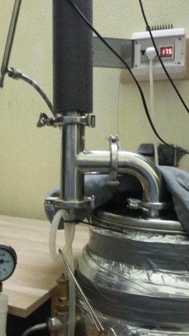

иванн Опубликовано 10 января, 2017 Опубликовано 10 января, 2017 вчера впервые делал перегон по этой схеме... маленько пришлось в процессе с НО поплясать.. цифры писать не буду, потому что с отбором косякнул вначале, слишком маленький поставил, в отходы много ушло, но потом вроде исправился, мощность на РМ 175 вт, отбор примерно 1.8 литра/час , с НО около 2 л/ч (спиртуозность чуть больше 10), в следующий раз постараюсь не косякнуть и отчитаюсь))) 1
alexeyT Опубликовано 10 января, 2017 Автор Опубликовано 10 января, 2017 (изменено) (спиртуозность чуть больше 10) вот это - ВАЖНО! а мелкие косяки - подчистишь.. МОЛОДЦА! пысы. что-то мне бублик ГЗ не очень... да и сама конструкция -.... ХЗ... это ж типа ГН. у тебя в буфере до фига флегмы накАпливается. прежде чем обратно в куб пойдет.. нет? Изменено 10 января, 2017 пользователем alexeyT 1
иванн Опубликовано 10 января, 2017 Опубликовано 10 января, 2017 (изменено) [member=alexeyT], 110 мл. объем внизу, собрал из того что было, если все обкатаю и схема понравится, закажу узел отбора под эту тему. бублик продавливает паром, поэтому пришлось зажим колхозить... Изменено 10 января, 2017 пользователем иванн
alexeyT Опубликовано 10 января, 2017 Автор Опубликовано 10 января, 2017 [b][member=иванн][/b], пока - и так сойдет... потом поменяешь, 100 мл погоду не сделают
