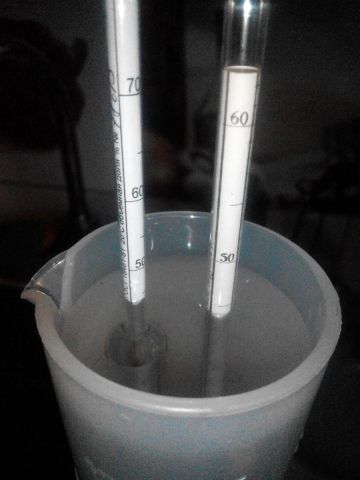

lsdf Опубликовано 15 ноября, 2016 Опубликовано 15 ноября, 2016 чето не пойму добавил к 1 части своего Т1 3 части Т2, получил примерно 44 крепость, а этот продукт в ложке не горит, а только смоченная бумажка вспыхивает в чем загвоздка и подвох?
БайбаК Опубликовано 15 ноября, 2016 Опубликовано 15 ноября, 2016 в чем загвоздка и подвох? а должна гореть? а Т какая?
lsdf Опубликовано 15 ноября, 2016 Опубликовано 15 ноября, 2016 22 по Цельси На фото АСП-3 и гигант с термометром
alexeyT Опубликовано 15 ноября, 2016 Автор Опубликовано 15 ноября, 2016 [b][member=lsdf][/b], 50 намахни. лучший ответ будет...

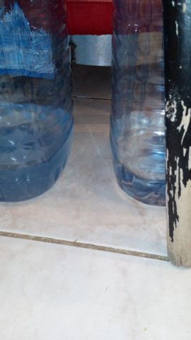

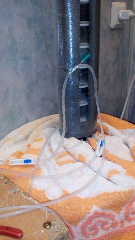

alexeyT Опубликовано 17 ноября, 2016 Автор Опубликовано 17 ноября, 2016 (изменено) царгу новую решил прогнать. ф63-75 см, насадка медная. снизу 6з6, сверху 8х8 ну и заодно УПО... в кубе около 2800 мл ас, около 10% ЭАФ 150 мл Т1 1100 Т2 1100 сивуха 300 мл, 1600х19.5% остаток в кубе менее 200 мл не супер, но в рамки входит В чем прикол? во ВРЕМЕНИ! все это я получил менее чем за 3.5 часа, на нагреве 1500-2000ватт к чему это? к тому, что за 1 день в квартирных условиях вполне можно получить ведро продукта под бочку напрямую с браги Изменено 17 ноября, 2016 пользователем alexeyT 3
Petrovich69 Опубликовано 18 ноября, 2016 Опубликовано 18 ноября, 2016 за 1 день в квартирных условиях вполне можно получить ведро продукта под бочку напрямую с браги Я тут в силу производственных причин лишенный доступа к собственному оборудованию и инструментам перегонял по Габриэлю 60 л браги с виноградных отжимок на чачу с помощью одного КТ как дистиллятора и скороварки на 8л. 14 перегонок за 2 дня с утра до вечера... Подзае..ался. А дома перегнал бы за два захода.. Вот тебе и разница!
