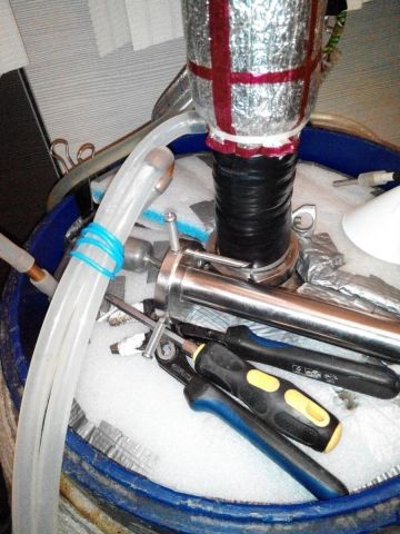

bigson Опубликовано 14 ноября, 2016 Опубликовано 14 ноября, 2016 у меня то как будто с унитаза смывает,то заполняется до трубки отбора,как лучше сделать его Ильфат, в той части трубки, что идет вниз после петли нужно отверстие для подсоса воздуха, вернее даже на перегибе (вакуум-прерыватель), а то у тебя сифон классический получился... наполнился, и потом под ноль опустошается... нисходящая часть наполняется и высасывает все содержимое петли, а при наличии отверстия нисходящая часть даже наполнившись не может высосать содержимое петли, она воздуха насосет сколько ей нужно, и все будет стабильно работать... 2
alexeyT Опубликовано 14 ноября, 2016 Автор Опубликовано 14 ноября, 2016 [b][member=bigson][/b], да иголку обычно втыкают... я и гляжу - чето многовато у него в сивуху ушло. при высокой спиртуозности 1
ilfatura Опубликовано 14 ноября, 2016 Опубликовано 14 ноября, 2016 Втыкал иголку,от шприца,зеленую,не увидел разницу, чуть ниже еще петлю сделал в итоге. Шланг длинный похоже, отрежу, эксперименты же все еще.
alexeyT Опубликовано 14 ноября, 2016 Автор Опубликовано 14 ноября, 2016 [b][member=ilfatura][/b], ежели шланг крупный, то необязательно 1
ilfatura Опубликовано 14 ноября, 2016 Опубликовано 14 ноября, 2016 Ладно разберемся. Действительно шланг толще одеть можно. Можно после петли тройник прицепить и в бок кусочек восходящего шланга одеть для подсоса воздуха. Алексей, у меня почти полкуба пусто было и чё я воды 3л только добавил хз, в подсознании осталось 3л и всё тут. А с этой жижи мутной с упо, на 75 царге с спн 4кой можно чего нибудь отжать, ну если пособрать еще, или вылить нах?

bigson Опубликовано 14 ноября, 2016 Опубликовано 14 ноября, 2016 У меня при киловатте подаваемой, шланг на УПО был с внутренним диаметром 3 мм, и с иглой 0,9 мм внешнего диаметра все это нормально работало, фотка может осталась, дома поищу... жидкость после иглы идет "пунктиром"...
alexeyT Опубликовано 14 ноября, 2016 Автор Опубликовано 14 ноября, 2016 был с внутренним диаметром 3 мм, тююуууу....ну ты сравнил.... на такие трубки я иголки втыкаю ВСЕГДА!
