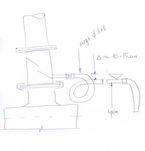

Мужики, кто может, фото ГЗ выложите пожалуйста,как вы это сделали, у меня то как будто с унитаза смывает,то заполняется до трубки отбора,как лучше сделать его. схему видел,но хочется в реале посмотреть. Спасибо.

Мне бы ГЗ посмотреть,по нему сомневаюсь я, след раз брага сразу ок.9% будет и на полный куб. Изменено пользователем ilfatura
[b][member=ilfatura][/b], ГЗ - просто трубка силиконовая. сначала идет вниз. потом - вверх. и на 1 см ниже трубки отбора снова вниз.
величину петли - нужно подбирать. крайний раз сантимов 10 делал.
главное - чтобы пар не свистел...
а  сколько выливается - это уже физика.... зависящая от спиртуозности в кубе
я так планирую, если правильно понял, дельта должна быть
коллеги, поправьте, если не прав, пока не сделано..
[member=alexeyT],Алексей ну и у меня так, правильно значит.

Игорь, тоже думаю может из трубки медной сделать луше? У меня силиконовую и внутри медная проволока для жесткости. Изменено пользователем ilfatura
[b][member=ilfatura][/b], да лучше стало. в плане сивухи. меньше на вторичку ушло.
