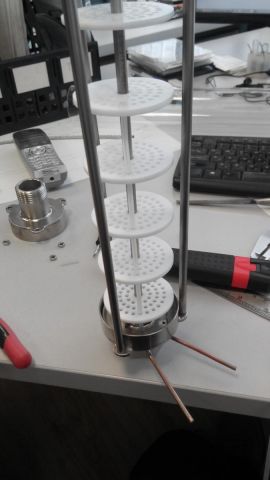

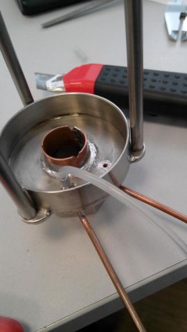

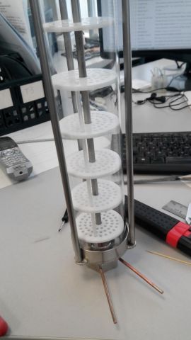

bigson Опубликовано 25 октября, 2016 Опубликовано 25 октября, 2016 Вот такая вот хреновина с морковиной получилась... ХОСа дождусь и обкатаю УПО на бражке, а отбор с пятой тарелки на сырце попробую...
alexeyT Опубликовано 25 октября, 2016 Автор Опубликовано 25 октября, 2016 а отбор с пятой тарелки на сырце попробую... вот это - ГРАМОТНО! имхо
lsdf Опубликовано 26 октября, 2016 Опубликовано 26 октября, 2016 Сразу не понятно, но потом! Какая красота в простом решении. Патентовать однозначно..... Засекайте время, плагиатчики не дремлют)))
bigson Опубликовано 26 октября, 2016 Опубликовано 26 октября, 2016 Трубочку силиконовую не сразу нашел, чтоб плотно в отверстие в тарелке вставала... Жду не дождусь бражку...
alexeyT Опубликовано 26 октября, 2016 Автор Опубликовано 26 октября, 2016 [b][member=bigson][/b], Сань, манометр воткни, в куб. пригодится!
bigson Опубликовано 26 октября, 2016 Опубликовано 26 октября, 2016 Хорошо, только его найти нужно, я его как пару лет назад отложил в сторону, так и не пользую больше...
alexeyT Опубликовано 26 октября, 2016 Автор Опубликовано 26 октября, 2016 (изменено) поищи уж... ты ж на ФТ делать будешь, какое там давление - ХЗ.... чтобы выстрел из НУО не схлопотать... ПыСы. БЕЗУМНО интересно - как себя поведет нижняя ФТ при открытии УПО..... Изменено 26 октября, 2016 пользователем alexeyT
Виктрыч Опубликовано 26 октября, 2016 Опубликовано 26 октября, 2016 Сразу предупрежу. На 5й тарелке какая температура? А на первой? Кипеть будет флегма и не вылазить наружу. Попробовать как то теплоизолировать. У меня на этом принципе автомат флегмового работал. Дорога к обеду ложка, К ночи дорог унитаз.
bigson Опубликовано 26 октября, 2016 Опубликовано 26 октября, 2016 Валера, уже весь моск себе этой мыслью изгрыз , надеюсь что теплопроводность силикона не достаточна чтоб закипятить флегму в трубочке, но вот нижняя медная трубочка может подколоть по полной... короче, жду эксперимента... чтобы выстрел из НУО не схлопотать... Леша, на насадке насколько высокую петлю гидрозатвора делаешь на УПО?
Виктрыч Опубликовано 26 октября, 2016 Опубликовано 26 октября, 2016 [member=bigson],Блин у меня же на аватарке буржуйская версия автомата отбора на этом принципе. Гы. Как потерянные очки на лбу у бабушки. Дорога к обеду ложка, К ночи дорог унитаз.
lsdf Опубликовано 26 октября, 2016 Опубликовано 26 октября, 2016 Не должно кипеть,тк слив непокапельный а вполне бодренькой струйкой,вода дорожку найдет
alexeyT Опубликовано 26 октября, 2016 Автор Опубликовано 26 октября, 2016 [member=bigson], от царги и насалки зависит. петля от 5 до 10 см пысы. пока будешь головы отбирать, силикон прогреется... Виктрыч - МАТЕРЫЙ... красиво, но стремно...
