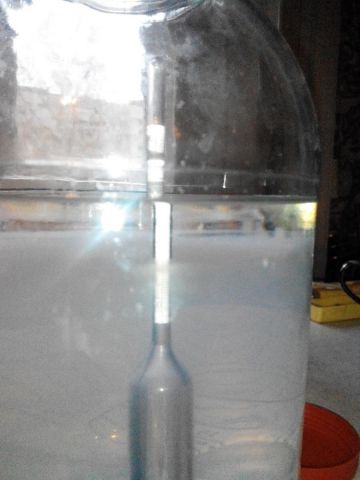

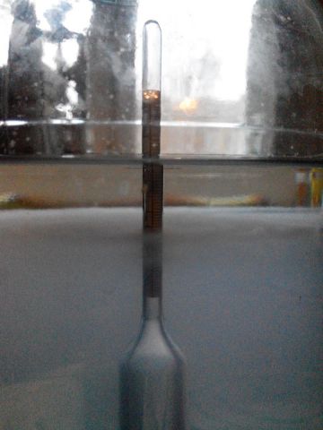

lsdf Опубликовано 12 октября, 2016 Опубликовано 12 октября, 2016 (изменено) Мощность 1500 Вт,царга 42, 40 см пружинок медных 5#5, 40 литров сахар браги 300 мл головы 2200 мл тело1 93 град 2200 тело2 38 град 3000 мл сивухи. 40 градусов Тело 2 постояло при комнатной температуре 12 часов и расслоилось. Чего с ним делать? Никаких проблем с выставлением раб режима не было. Отбор тела 1 94-92град при температуре 78,7-78,0 перед холодильником Тело 1 пахнет вкусно, питкость разбавленного до 40 - хорошая. Изменено 12 октября, 2016 пользователем lsdf 1
alexeyT Опубликовано 12 октября, 2016 Автор Опубликовано 12 октября, 2016 и расслоилось ??? фотку бы .... а что на запах? на вкус?
lsdf Опубликовано 12 октября, 2016 Опубликовано 12 октября, 2016 (изменено) Так прикрепленаа фотка, чистый слой жидкости над облаками Гнал до 98,5 в кубе,муть в отборе пошла после 97. На запах приятно спирт и немножко самогоночки, не дегустирую до вечера. Изменено 12 октября, 2016 пользователем lsdf
alexeyT Опубликовано 12 октября, 2016 Автор Опубликовано 12 октября, 2016 [b][member=lsdf][/b], ага, пасиб кислОты, судя по всему... термометр на 100*с проверь, чето рановато они поперли.... обычно -при менее 1% в кубе
127L Опубликовано 12 октября, 2016 Опубликовано 12 октября, 2016 2200 мл тело1 93 град, 2200 тело2 38 град что-то, тут не так тело не может быть 38 градусов, это не тело это хвост кислОты, судя по всему.. не факт, выход не так уж и богат, похоже природу не обмануть :) [b][member=lsdf][/b], пить то это "тело" можно? Раствор коварен!

alexeyT Опубликовано 12 октября, 2016 Автор Опубликовано 12 октября, 2016 [b][member=127L][/b], а Т2 у Габриэля пить можно? тут - те же яйца... 1

alexeyT Опубликовано 12 октября, 2016 Автор Опубликовано 12 октября, 2016 127L, тут тел питейных совсем нет, все сливать в куб и на рект)) есть ОПЫТ ? Поделишься?
