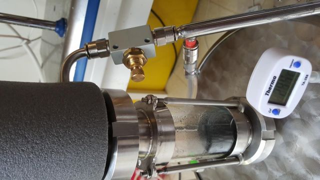

serafh Опубликовано 1 октября, 2016 Опубликовано 1 октября, 2016 AlChemist сказал: Отбираю головы. Потом AlChemist сказал: НУО А на градуснике в кубе Т=29,4С. Диоптр запотевший. Так должно быть? Сообщение отражает мнение автора (imho)

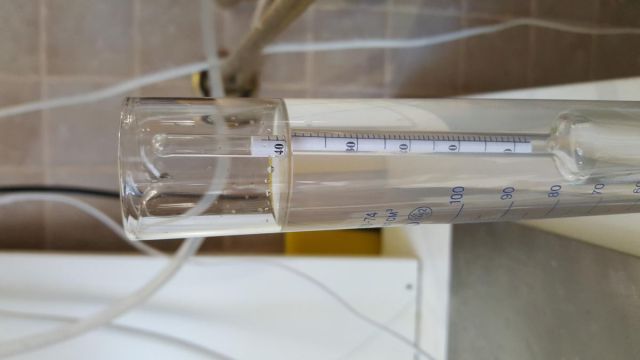

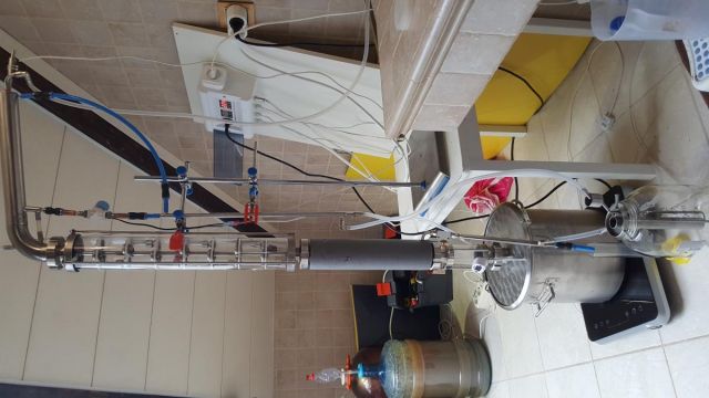

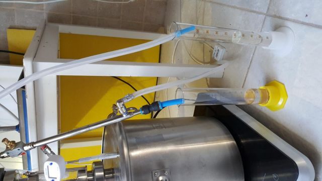

AlChemist Опубликовано 1 октября, 2016 Опубликовано 1 октября, 2016 Фотку НУО сделал до начала перегонки. Dino сказал: и какая крепость идет в нижний отбор при отборе голов .Сначала около 50 в конце около 30. Средняя получилась 40, мутная жидкость крепостью 40%. В тот раз когда открыл НУО при 94 получилась 32. Сначала пока головы отбираются запах ИА из НУО слабый. Как за 92 т-ра в кубе переваливает так конкретно идет ИА. Даже визуально видно капля капает и тонет. Плотность выше. Я скорость отбора регулирую. Увеличиваю с повышением температуры. Dino сказал: это гашение пара прямоточником Не знаю что ты имел в виду. Куб, на кубе диоптр, на нем царга с НУО набита СПН 4, затем ТК с 7ю тарелками и ВУО с обратным холодильником. ВУО и НУО отбирают флегму. Флегма доохлаждается холодильниками. 7 тарелок зря поставил. Столько не нужно. Царга и так хорошо работает.
