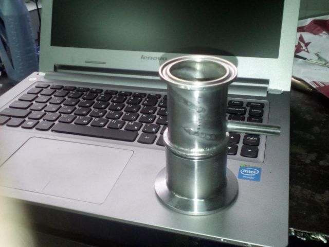

Optimist Опубликовано 22 сентября, 2016 Опубликовано 22 сентября, 2016 Забрал сегодня у сварщика НУО. 1 1

Рифей033 Опубликовано 22 сентября, 2016 Опубликовано 22 сентября, 2016 На выходе с НУО все делаю прямой выход , а сразу с петлей гитрозатвора не комильфо будет ? Или куб слишком близко ?

127L Опубликовано 22 сентября, 2016 Опубликовано 22 сентября, 2016 На всякий случай, замечу, что есть варианты парового отбора между первой и второй тарелкой. Так что, подумайте, возможно проще коротенькую царгу насадить на куб перед колонной и отбирать по пару через дырку в ней сбоку. В этом случае отпадает необходимость в ГЗ и УНО. думаю , что сивуха откуда ты знаешь, что это сивуха? уже ошибался однажды, убрал ведь "пакость" фильтрованием, а сивуха как была так и осталась Раствор коварен!

Privodchik Опубликовано 23 сентября, 2016 Опубликовано 23 сентября, 2016 (изменено) [member=Антел], фишка в том, что зажимают часть промежуточных между адом (кубом) и раем (дефом), в куб им свалится не дает горячий пар высококипящих, в рай не дает улететь холодный душ низкокипящих. Чистилище, одним словом. :) А через дырку их в холодильник и на ГХ :) а если нет ГХ, то можно пук в канализацию минуя холодильник))). Я все пытаюсь со своей клюшкой на тонкой царге примазаться к теме, очень охота за один раз наколдовать... Вот где дырку делать-то? Напрашивается вариант между нижним незадействованым дефлегматором и верхним минирегулируемым... Между ними стоит сборник флегмы в режиме конусом вверх, вот и думаю вставить сгон с отверстием(трубочкой наружу) и в определенный момент открыть его(краник), но у меня нет возможности сдавать на пробу результаты, приходиться теоритизировать, что скажете? Изменено 23 сентября, 2016 пользователем Privodchik
