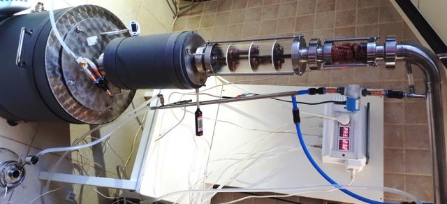

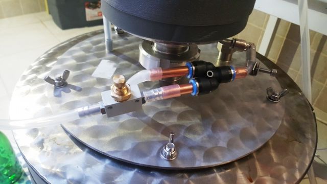

ванечка Опубликовано 18 сентября, 2016 Опубликовано 18 сентября, 2016 вкратце рекомендация. обращать особое внимание на "бублик" гидрозатвора! хорошо что относительно вовремя заметили, что пар прорывает через него... и опустили ниже. дальше все штатно без приключений. начало. дальше не снимал... https://www.youtube.com/watch?v=kfSq-JxjNZk 3

sia Опубликовано 19 сентября, 2016 Опубликовано 19 сентября, 2016 По железкам понятно все.. вроде.. а вот по алгоритму работы.. как отбор-возврат в процессе регулировать? вручную? или фиксированный какой с начала тела и до конца? Осторожно! Мысли автора могут не совпадать с его мнением или временно отсутствовать...
alexeyT Опубликовано 19 сентября, 2016 Автор Опубликовано 19 сентября, 2016 [b][member=sia][/b], Игорь, да все обычно....декремент по превышению Т*с 1
