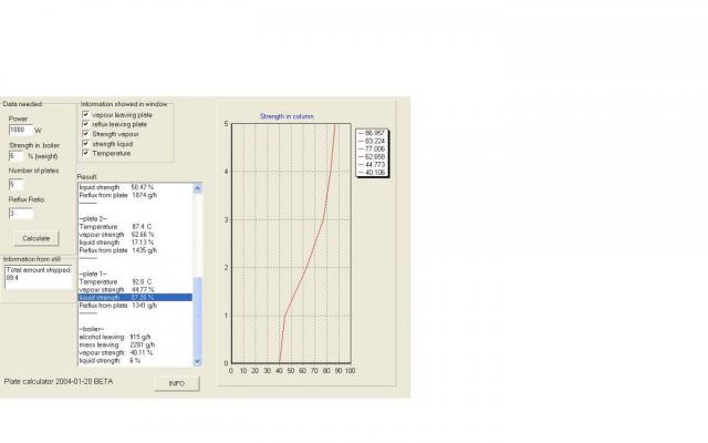

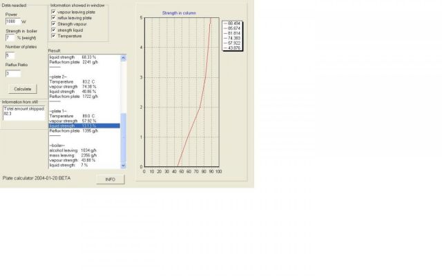

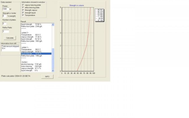

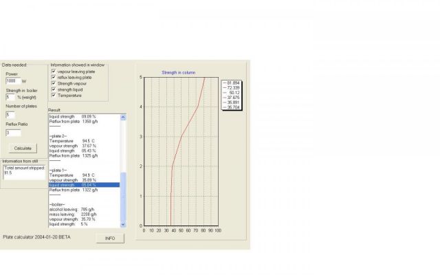

Популярный пост alexeyT Опубликовано 16 августа, 2016 Популярный пост Опубликовано 16 августа, 2016 (изменено) данная информация отделена из темы Валеры (ВОблин) http://forum.grainwi...ljatorapolskogo хотя цель и одна, получение продукта одним перегоном, но буфера здесь нет. зы. да и как выяснилось, в некоторых умах возможно возникновение когнитивного диссонанса, в связи с невозможностью самостоятельного разделения и восприятия информации. (с) ванечка автор идеи (темы) alexeyT Специально для тех. кто в лодке... взял фч=3, ИА= 6 гр/литр, в баке = 10% 4-5-6 ТТ 4 = 91.8%, ИА = 3 5 = 92.8%, ИА=1.4 6 = 93.5%, ИА=0.54, т.е. снижение более чем в 10 раз.... ессно, что по мере убывания спиртуозности в баке придется ФЧ поднимать.... ну, это тема избитая. останавливаться не буду.. короче, полметра насадочной с трубочками ф6, как и ожидалось, позволит получать продукт с пониженным содержанием сивухи напрямую с браги. про ЭАФ - тоже все понятно.... можно в самом начале отрубить основную вонючку... а далее - для особо изощренных ЦП воткнуть буфер НЕ нужен.... все тривиально, как и было... для этой модели перегонки. УДЕРЖИВАЮЩЕЙ к слову (фэнтэзи) - никто не мешает со 2й и 3й ТТ покапельно сивушку откачивать... при достижении Т=80-81*с осталось только с прямым или малоукрепленным вариантом помучиться... где буфер опорожняется в зависимости от... краткий (упрощенный) алгоритм если ты умеешь дробить по Габри , это - полный аналог1. засек Т кипения браги. вычислил спиртуозность, отсчитал половину, нашел Ткип этой половины2. отобрал головы. любым способом.3, открыл отбор тела (клапан по ШИМ и с декрементом) и УПО на полную4. при достижении Ткип половины закрыл УПО и на полную открыл отбор тела. можно и мощность на полную. Снабби = https://forum.grainwine.info/index.php/topic/1016-poluchenie-distilljata-za-odin-otbor-otvoblivan/?p=239179 Изменено 25 апреля, 2019 пользователем alexeyT 1 18 1

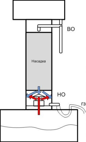

alexeyT Опубликовано 17 августа, 2016 Автор Опубликовано 17 августа, 2016 (изменено) [member=ВОблин], в буфер идет слив низкоспиртуозной флегмы с сивухой. с основной трубы потери по сивухе и Эаф обозначены. хотя это не потери, а оборотка для сильно чистого сэма до 16% по АС. хочешь духана поболее, переключайся пораньше. и оборотка снизится сейчас у тебя сивухи в разы больше...(от расчетного) за счет круговорота. куб - огрызок - буфер - труба - отбор. труба - буфер - огрызок - куб (возвратка) пысы. никто не мешает перейти на алгоритм многократного сброса... накопилось - слил... 500 л = 40 л 5 сливов = 8 л буфер. а можно совсем махонький сделать, и клапан периодически открывать... приходим к НУО, но на дистилляции... все УПРАВЛЯЕМО! короче, смоделировал то, что опИсывал ранее... РАБОТАЕТ!!! Посвящаяется ВОБЛИНУ!ЭКСП 1. было 500 мл ас, разведенных до 7%. около 7.5 л с верхнего отбора течет 95%+, с нижнего 8.5%..... сверху забрал 200 мл, снизу 260мл открыл кингстоны, вдул по полной, еще 1 литр около 30% даже не знаю, как это назвать... ВоБление ??ЭКСП 2 слил все обратно, добавил хвостов литра 2 нагрел, стабилизировал... понеслось! сверху чистяк пошел, около 1 л в час с НО конкретно воняет сивухой... взял асп1 и градусник. с ВО течет 93.9% запаха сивухи не чую... забрал с ВО 450 мл 93.9% с НО 720 мл. остывает... дал гари, отбираю прямым остатки... прямой перегон сивухой вроде не пахнет... типа Т2 по Габриэлю... Итак, было около 10 л 10% смеси сивухи и тех спирта т1= 450 мл 93.9% т2= 1600 мл 23.5% оборотка с но = 720 мл 12.7% и в кубе осталось 1% как-то ТАК... Архип, НО рюмка с зонтиком. и ГЗ из трубки силиконовой. с Гофманом Оборотка воняет конкретно, Т2 припАхивает чем-то, но не ИА. в кубе запаха нету. Т1 чистяк один перегон, напоминаю... Изменено 24 августа, 2016 пользователем ванечка 1
alexeyT Опубликовано 21 августа, 2016 Автор Опубликовано 21 августа, 2016 (изменено) на неделе с Валерой обсуждали возможные проблемы...в итоге- система стабилизируется при полностью открытом НО, в бак ничего не возвращается.- потери на оборотку вышли даже меньше, чем рассчитывалось. но это напрямую зависит от спиртуозности в кубе- при начале отбора нужно слегка добавлять гари, чтобы увеличить подачу спирта в трубу. типа компенсации за невозврат- увлекаться этим не стОит по причине возможного прорыва пАра через НО. Поймал пару раз- скорость отбора впечатляет, за счет прямого Т2. 100 л браги перевести в питейный продукт выйдет часов 6 без учета нагрева и отбора голов. из 10 АС. около литра засивушенного пойдет в оборотку. это при получении Т1 на короткой трубе с производительностью 1 л в час 94% . будет труба поширше - время сократится. пропорционально- опять же, все управляемо и легко оцифровывается. по Т куба , Т низа царги. особо ленивым еще один клапан на НО и спать Изменено 23 августа, 2016 пользователем alexeyT 6
ВОблин Опубликовано 21 августа, 2016 Опубликовано 21 августа, 2016 по причине возможного прорыва пАра через НО да, тоже над этим сейчас кумекаю.... буфер в этой схеме вреден, надо именно выводить из системы.
