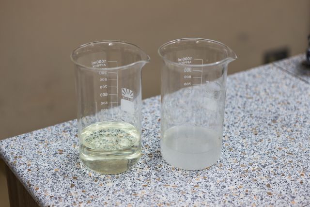

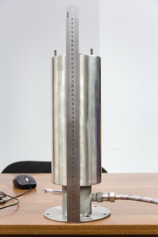

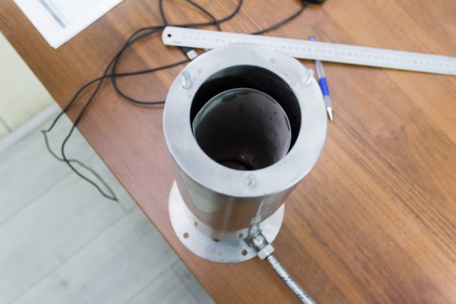

Добровар Южный поток Опубликовано 7 марта, 2017 Автор Опубликовано 7 марта, 2017 Всем привет. Вот вчера перегонял виноград. Это слив со стакана, посмотрите какая разница в цвете, тот что жолтый это слив через 30 минут перед отбором голов и запах так себе. Тот что белый это 50 минут слил и воняет безумно, потом отбирать головы начал. То есть нужно время что бы в стакане собрался хлам. Подумал насчет уровня тут были предложения, ну вот наполнился стакан и его надо сливать но если там маленькая концентрация сивухи то нет смысла сливать, не можно сливать но будем терять продукт который не успел испариться со стакана. А если выдержать то будет результат, пускай переливается но он обратно туда вернется только уже в виде более сильной концентрации. Обьем стакана не нужен большой это проверил, перегнал на большом Сепараторе что на фото все по сценарию как в ролике и в стакане было всего 250 грамм сивухи. Тут человек сам под себя уже настраивает перегонку на этом сепараторе четких рекомендаций пока нет есть только общий алгоритм работы. Я думаю что когда пару тройку форумчан поработают на аппарате то можно будет понять для вас полезность после их анализов и отзывов. а так что я буду глотку рвать это бесполезно. Да и я еще сделаю для убеждения несколько тестов, уже есть правда но они похожи на первый, будем в новых менять что то по возможности. Да и чуть не забыл что не мало важно стакан толщиной 0.5 мм что позволяет быстро нагреться и максимально по теплоотдачи для испарения попавший в него продукт (флегма - спирт) 1 тел. 89654225555 "Южный поток"

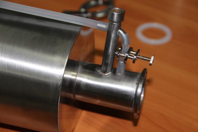

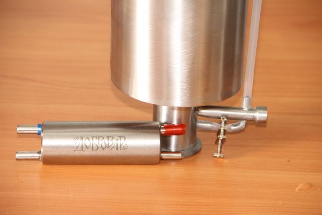

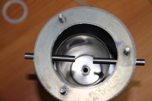

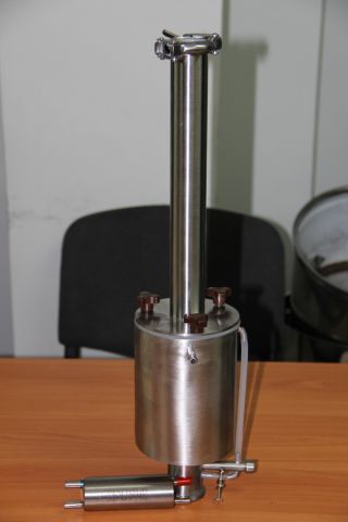

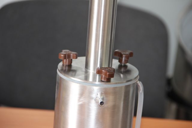

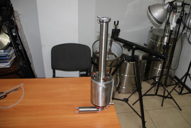

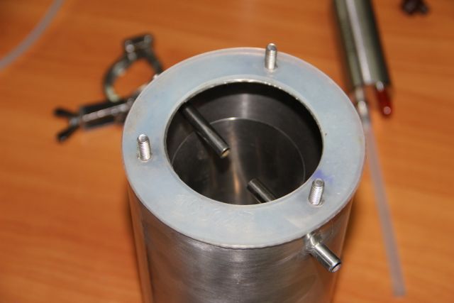

Добровар Южный поток Опубликовано 18 марта, 2017 Автор Опубликовано 18 марта, 2017 (изменено) Добрый вечер, господа. Вот по индивидуальному заказу для Сергея изготовлен сепаратор с расширенными функциями. Изменено 18 марта, 2017 пользователем Добровар 2 тел. 89654225555 "Южный поток"

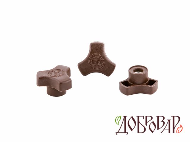

texnar Опубликовано 18 марта, 2017 Опубликовано 18 марта, 2017 Изготовлено красиво, швы протравлены и заполированы. Извини за офтоп. Если не секрет, где такие барашки берешь? 1
Добровар Южный поток Опубликовано 18 марта, 2017 Автор Опубликовано 18 марта, 2017 Павел барашки льем сами, в аппарате все свое кроме трубы на 40 мм на патрубке. 2 тел. 89654225555 "Южный поток"

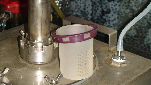

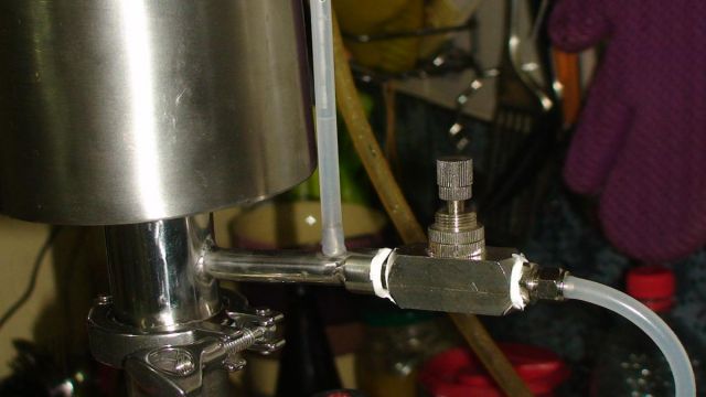

Геннадий Опубликовано 18 марта, 2017 Опубликовано 18 марта, 2017 (изменено) изготовлен сепаратор с расширенными функциями. Вадим завтра если время будет покажу как сделал эти дополнительные функции без всяких сварочных работ.Получилось у меня Джин корзина,Экстракт соклета,сухопарник,три в одном.Завтра постараюсь фото сделать и выложить. Изменено 18 марта, 2017 пользователем Геннадий 1

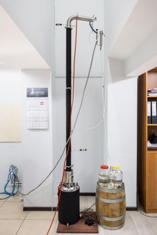

serafh Опубликовано 19 марта, 2017 Опубликовано 19 марта, 2017 Симбиоз сепаратора с малой насадочный колонной ГН 2 Сообщение отражает мнение автора (imho)
Геннадий Опубликовано 19 марта, 2017 Опубликовано 19 марта, 2017 (изменено) Во вроде получилось. Как джин корзина он же экстракт соклета получилась не плохо,не хуже чем у других.Как сивушный сепоратор пока не чего не могу сказать.Буду дальше пробовать. Изменено 19 марта, 2017 пользователем Геннадий 1

serafh Опубликовано 20 марта, 2017 Опубликовано 20 марта, 2017 [member=Добровар], Чтобы в холостую не гонять думаю, когда и сколько стакан наливать и сливать. Пока вижу два момента 1. При залповом отборе голов спиртовой столб в колонне опускается потом поднимается на штатное место. Но возможен ли залповый сброс на 70см царге с РПН? Потолок не даёт ставить вторую 50см царгу. 2. При достижении в кубе 90С, когда спиртуозность жидкостив нем мала и примеси начинают лезть в отбор . 3. Держать ли стакан все время наполненным между этими двумя сливами и после? 4. Или его использовать в качестве узла отбора сивухи? Сообщение отражает мнение автора (imho)
serafh Опубликовано 20 марта, 2017 Опубликовано 20 марта, 2017 Здесь симбиоз с царгами 2х40х40см РУМ-2 с СПН , Деф. - ГН, подходит и штатный Деф РУМ-2 Сообщение отражает мнение автора (imho)
fatt Опубликовано 20 марта, 2017 Опубликовано 20 марта, 2017 [b][member=serafh][/b], 2. Нужна температура в стакане. Мерять проблематично. 3. Имея п2. походу решишь.
