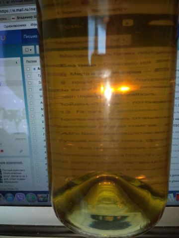

Naruto Опубликовано 6 марта, 2018 Опубликовано 6 марта, 2018 (изменено) Вот такая "беда" бывает после бочки это хлопья, после разбалвения до питьевой дист прозрачный, постояв сначала на холоде, а потом на теплом полу выпадают хлопья), стоит взболтнуть бутылку как они сразу растворяются и дист снова прозрачный да такой, что черз него читать мелкий шрифт вполне можно. Вот такие хлопья - да фильтруются на холодную через вату или еще лучше фильтр картон, но это не сивухи это какие то соединения из бочки, отфильтровав их можно, но только часть органолептики потерятся. А сивушная муть это сивушная, к сожалению нет сейчас под рукой , на выходных выложу как сивухи мутнеют. Изменено 6 марта, 2018 пользователем Naruto

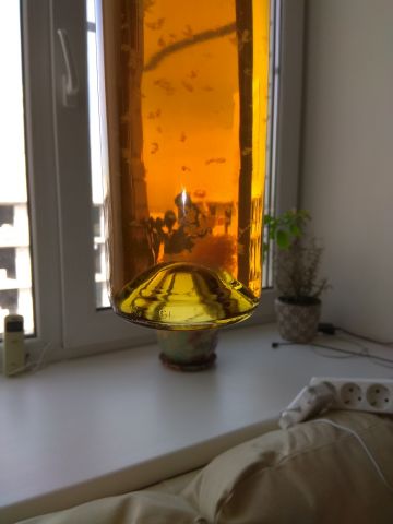

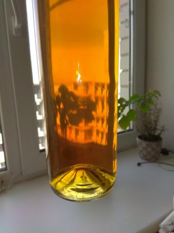

SergAst Опубликовано 11 марта, 2018 Опубликовано 11 марта, 2018 (изменено) хлопья, как на фотках у меня бывали пару-тройку лет назад на виноградном дисте после длительной бочковой выдержки. Проявились в холодильнике, уже в бутылке (хотел подарить). Убрал бутылку в морозилку, они исчезли, но сам дистиллят стал мутным. Повторно убрал на дверку холодильника, хлопья опять сформировались, подождал и в холодильнике же профильтровал на холодную. Продолжение своей эпопеи. Перегнал рисовую в третий раз. То, что считал телом, - после разбавления опалесцировало. то, что можно условно назвать вторым телом (62%) при разбавлении - чистое и вкусное. Бавил и осмосом и родниковой. То, что считал предхвостьями (58%) не разбавлял, пьется и так, очень вкусно и легко заходит. Что самое удивительное, постголовы - при разбавлении чистое! Но очень жесткое пойло, и ацетон именно после разбавления стал чувствоваться. на днях повторно отогнал пшеничную крупу с кукурузной мукой. Весь погон разделил по поллитровым бутылкам. Сегодня из каждой "фракции" отобрал по 50мл и разбавил до 40%. Сизость уменьшалась до среднего образца, затем к хвостам стала нарастать. Средний образец в комнате оставался прозрачным, на балконе - опалесцировал. на что грешу: завышаю мощность при отборе голов и хвостов. мажу их по всему погону. перед заливкой в куб СС разбавлял до 20% Изменено 11 марта, 2018 пользователем SergAst
