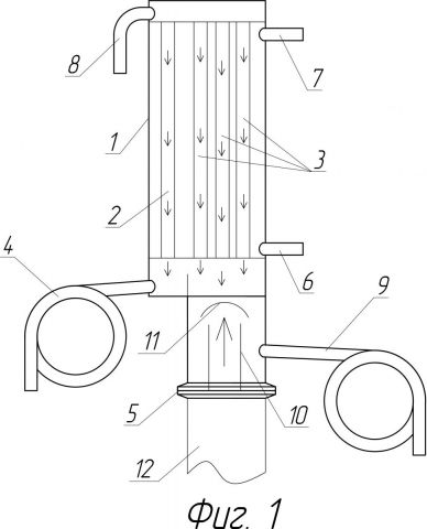

Ал-Крафт Опубликовано 21 июня, 2024 Опубликовано 21 июня, 2024 (изменено) Добрый день всем! Меня зовут Алешин Игорь, по образованию инженер механик, компрессорные и холодильные машины и установки, работал в компании Добровар. Хочу рассказать о новом патентованном виде отбора при работе с колонной - Пропорциональный отбор. Основная идея разделение на флегму и продукт на стадии конденсации в корпусе одного устройства - конденсаторе пропорционального отбора. Разделение происходит при конденсации на поверхности двух различных по площади конденсации холодильников встроенных в один охлаждаемый водой корпус. Один из них выполняет функцию дефлегматора, а второй конденсатора. Условия конденсации одинаковы и производительность каждого на единицу площади тоже одинакова. Таким образом если площадь одного в три раза больше, то и количество конденсата тоже будет в три раза больше и соответственно флегмовое число будет три. Флегмовое число будет неизменным при любой допустимой мощности нагрева и параметрах парообразования и при их изменении в процессе работы. Это позволяет, например, не имея серьёзных знаний, не рассчитывать необходимую скорость отбора тела после отбора голов - просто полностью открыть отбор и получать продукт. Установленное флегмовое число будет поддерживаться конструкцией Конденсатора, как и в аппаратах с отбором по пару. В зависимости от типа конструкции Конденсатора, соотношение площадей конденсации встроенных холодильников может быть неизменным или регулируемым. Также снаружи отбор можно регулировать или полностью перекрывать зажимом, краном или электроклапаном автоматики, как и в аппаратах с отбором по жидкости, что позволяет колонне работать самой на себя, отбирать головы или увеличивать флегмовое число на отборе при необходимости (у простых конструкций). Таким образом Конденсатор пропорционального отбора автоматически поддерживает флегмовое число, регулируется простейшей автоматикой и имеет один охлаждаемый корпус. По конструкции (один из вариантов) это кожухотрубный конденсатор в котором часть трубок выполняют роль дефлегматора, а оставшиеся конденсатора. Трубки имеют одинаковое сечение и площадь конденсации. Пар равномерно будет заполнять все трубки. Каждая трубка находится в равных условиях и соответственно имеет одинаковую производительность. Соотношение количества трубок дефлегматора и конденсатора определяют степень разделения - флегмовое число, которое будет оставаться неизменным при большем или меньшем количестве пара. Флегма из трубок дефлегматора попадает в колонну, а продукт из трубок конденсатора в узел отбора. Изменять флегмовое число можно перекрывая часть трубок дефлегматора или конденсатора, либо узлом отбора собирать продукт из большего или меньшего числа трубок. https://patents.google.com/patent/RU2810414C1/ru Изменено 21 июня, 2024 пользователем Gagarin ссылку ютуба пофиксил

RSM Опубликовано 21 июня, 2024 Опубликовано 21 июня, 2024 @Ал-Крафт ,а вот фиг.1 , которая выше.. Что под цифрами 1,2,3, .....? Можно расшифровать?
Ал-Крафт Опубликовано 21 июня, 2024 Автор Опубликовано 21 июня, 2024 15 минут назад, RSM сказал: Что под цифрами 1,2,3 Это из патента - можно открыть ссылку и почитать в пояснительной записке. Там справа есть патент в ПДФ формате - там и рисунок этот и описание. А ваще я сейчас видео монтирую про похожий на рисунок аппарат - Полуавтомат Калаш. Выложу в оборудовании, наверное.
