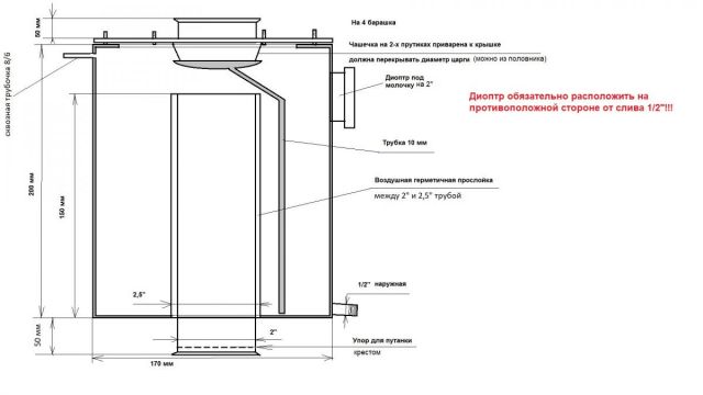

sechevoy Опубликовано 4 октября, 2018 Опубликовано 4 октября, 2018 (изменено) Буфером пользуюсь давно. Через меня уже третий проходит (с теплоизолированным огрызком). Всегда использовал его при ректификации и пока не решался при однопроходной дистилляции. А сдерживает меня одно обстоятельство - это варка дрожжей продолжительное время. Во вложении чертёж, по которому мне делали буфер. Изменено 4 октября, 2018 пользователем sechevoy
