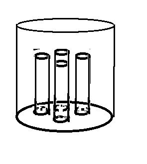

xeus Опубликовано 12 июня, 2016 Опубликовано 12 июня, 2016 (изменено) С начала следил за темой, планирую для чисто академического интереса построить такой буфер. трубки - выпрямленная гофра Ф15-20, насадка 2х2. Или мож ну его... Изменено 12 июня, 2016 пользователем xeus

Амбал Опубликовано 12 июня, 2016 Автор Опубликовано 12 июня, 2016 (изменено) С начала следил за темой, планирую для чисто академического интереса построить такой буфер. трубки - выпрямленная гофра Ф15-20, насадка 2х2. Или мож ну его...Смысла нет, лучше делать по классической схеме. Я б насадку покрупнее для буфера выбрал: 3,5*3,5 или 4*4. Изменено 12 июня, 2016 пользователем Амбал
