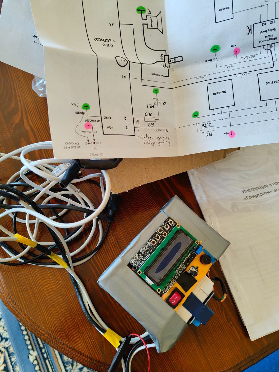

Peskar Опубликовано 12 декабря, 2025 Опубликовано 12 декабря, 2025 Подскажите, нужна небольшая консультация. У меня Спиртогон 1.1 датчики ставил что бы на табло сверху показывал верхний, а снизу нижний. Но накрылся верхний датчик, и я поставил новый. Но теперь показания на табло поменялись местами, нижний датчик показывает сверху, а верхний датчик показывает снизу. Вот мне интересует, если оставлю так, не повлияет ли это на работу прибора. Или обязательно перекрутить датчики, что бы верхний показывал сверху, а нижний снизу.
Виктрыч Опубликовано 13 декабря, 2025 Опубликовано 13 декабря, 2025 Не повлияет. Автоматика работает по устаканившейся разнице. Остаётся привыкнуть к привычке. Или перепаять. 1 Дорога к обеду ложка, К ночи дорог унитаз.
