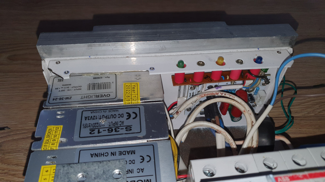

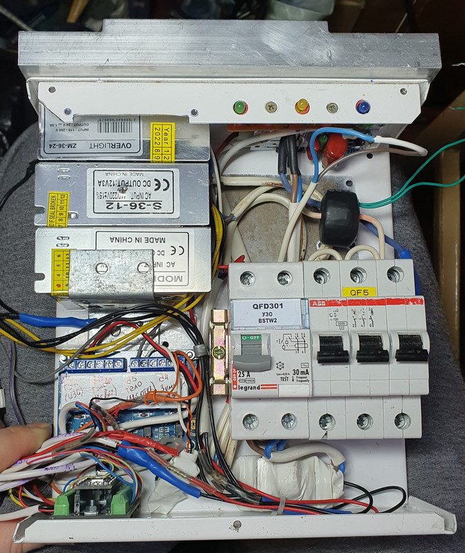

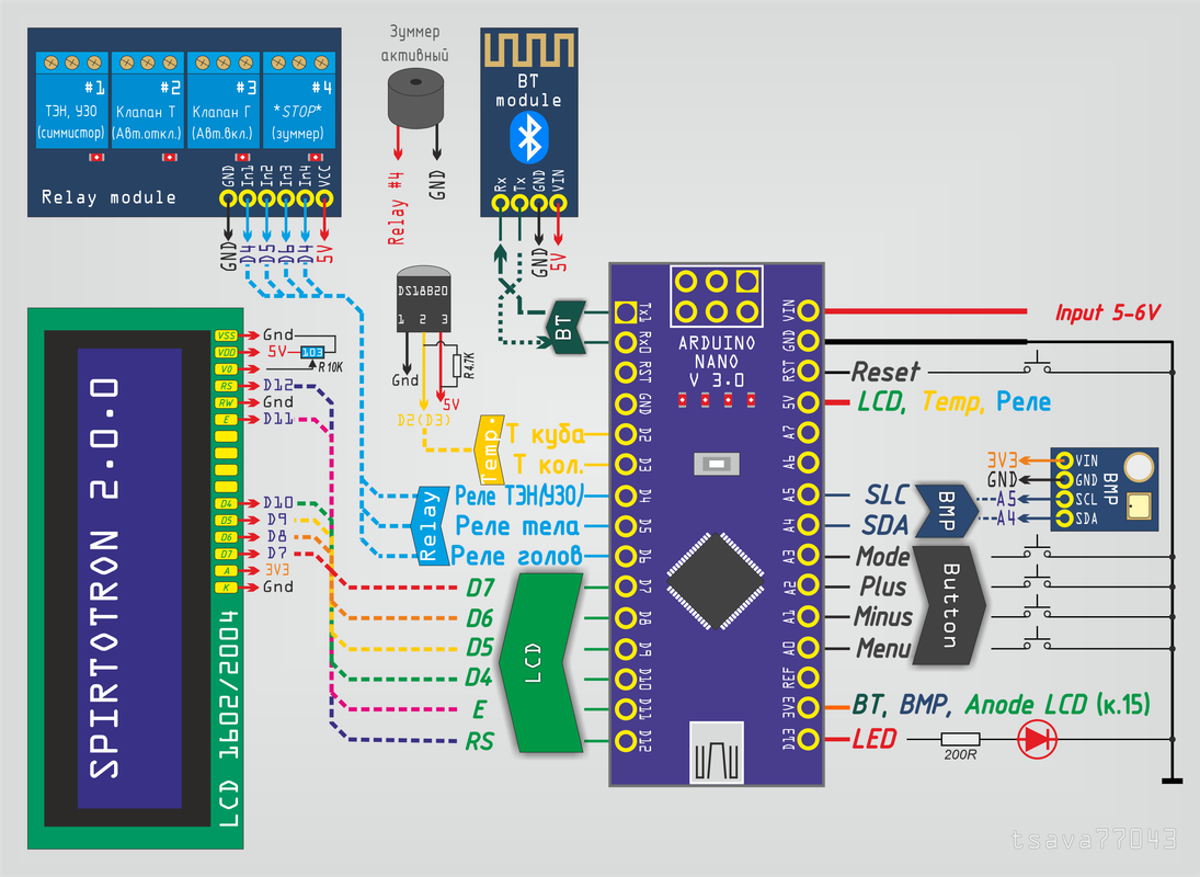

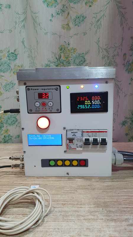

tsava77043 Опубликовано 29 декабря, 2022 Опубликовано 29 декабря, 2022 (изменено) Всем привет! Новую автоматику все так и не удается испытать в полную мощь по нехватке времени. Поделюсь своими наработками, может кому и зайдет. Также выкладываю более "разжёванную" картину сборки автоматики. Силовую часть можно выполнить как душе угодно. У меня клапан на 24В, который при отключении давал не слабую ЭДС, которая давала помехи в автоматику, и на дисплее шла "крякозябра". Пришлось в цепь клапана поставить параллельно диод обратной полярности (как в автомобильных реле). Кто может помочь сделать стабилизированный регулятор мощности? Чтоб например задал Киловатт на нагрев и эта мощность будет стабильна даже при изменении напряжения в розетках. Обычно где гоню врага сеть пляшет +-30Вольт. В теории понимаю что можно, если есть трансформатор тока и сделать на контроль SCR симмистора. А вот как? С наступающим новым годом, братья самогонщики! Скрытый текст Изменено 29 декабря, 2022 пользователем tsava77043

andrei-a.80 Опубликовано 1 января, 2023 Опубликовано 1 января, 2023 30.12.2022 в 00:15, tsava77043 сказал: Всем привет! Новую автоматику все так и не удается испытать в полную мощь по нехватке времени. Поделюсь своими наработками, может кому и зайдет. Также выкладываю более "разжёванную" картину сборки автоматики. Силовую часть можно выполнить как душе угодно. У меня клапан на 24В, который при отключении давал не слабую ЭДС, которая давала помехи в автоматику, и на дисплее шла "крякозябра". Пришлось в цепь клапана поставить параллельно диод обратной полярности (как в автомобильных реле). Кто может помочь сделать стабилизированный регулятор мощности? Чтоб например задал Киловатт на нагрев и эта мощность будет стабильна даже при изменении напряжения в розетках. Обычно где гоню врага сеть пляшет +-30Вольт. В теории понимаю что можно, если есть трансформатор тока и сделать на контроль SCR симмистора. А вот как? С наступающим новым годом, братья самогонщики! Показать содержимое Понравилось ваше исполнение только вот побольше бы информации,на экране,было бы неплохо видеть скорость отбора

tsava77043 Опубликовано 5 января, 2023 Опубликовано 5 января, 2023 01.01.2023 в 10:55, andrei-a.80 сказал: неплохо видеть скорость отбора Отбор в нижнем правом углу. Настраивается исходя из мануала для 1 версии. 22 часа назад, Алберт сказал: на любом из пинов Вообще можно, только для Nano уже все пины заняты. В первой версии у меня так на включение насоса было.
