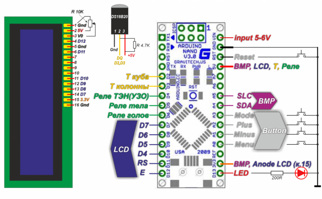

Nik02 Опубликовано 21 апреля, 2022 Опубликовано 21 апреля, 2022 29.03.2022 в 19:08, tsava77043 сказал: Поменял кнопки на гибкие липучки - проблема исчезла. Помаленьку рихтую под себя. Накидал схему подключения. (Речь о v.2). 280-го под рукой нет, но BMP180 тоже нормально отрабатывает (поменять адрес на 77 только надо). Становится красиво! Спасибо! А вот LCD как подключено?, На NANO написано D4,D5,D6, D7, а на LCD D10,D9,D8,D7 их как то надо соеденять или используется полбайта и тогда нужно где то найти цоколёвку LCD , посмотреть какие контакты соответствуют D4,D5,D6, D7, а D10,D9,D8,D7 просто так на "схеме" указаны? Ну и D7 как то и там и там.... ну и RS и E куда с НАНО подцеплять? А так мне нравится, то что для голов и тела отдельные клапаны, не надо стоять около колонны. 1
Виктрыч Опубликовано 23 апреля, 2022 Опубликовано 23 апреля, 2022 Да ушш. Ясности изменения не внесли. Допустим Gnd. Понятно, что всё эти точки имеют одно значение и соединены вместе. То же самое 5v. И так далее. Можно из Африки протянуть эти 5v и подключить. Или наоборот не вдаваясь в тонкости схемотехники. А к примеру RS на нане? Нельзя так же подписать и контакт LCD и тупо подключить? Не разбираясь с дадашитом который из них который? Имхо. Ппроименовать связь а не контакт. Дорога к обеду ложка, К ночи дорог унитаз.

Разработчик Опубликовано 23 апреля, 2022 Опубликовано 23 апреля, 2022 (изменено) 2 часа назад, Михаил Лемуровв сказал: в этом варианте, вроде, так что другое присоеденено.на схеме оно ВМР обозначено. А, ну да, теперь вижу. Просто вы такие картинки берете, что не распространенные способы изображений и схем, что сходу не врубиться. 2 часа назад, Михаил Лемуровв сказал: 5 часов назад, Разработчик сказал: Могу дать ссылку на ролики в ютубе и на скетчи я бы посмотрел. Сразу скажу, что это моя первая работа, даже не могу ее оценить с нынешних "высот" знания и опыта. Сейчас бы, конечно многое сделал не так. Например, не использовал бы резистивную клавиатуру. Форма подачи материала муторная. Уж простите, хотел, особенно вначале, зрителей научить не только делать, но и понимать. Но система получилась вполне рабочей. До сих пор пользуюсь. Правда крайне редко. Я не пью, почти, а спирт использую в медицинских целях. Поэтому, Использую не часто. Может и получше бы сделал, если бы часто была в ходу, но раз редко надо, то и так устраивало. Основные минусы, что настройки не запоминаются, и в каждом отборе их ставишь заново. Но их немного и все равно приходилось бы подстраивать под текущие условия. И, что датчики температуры, они цифровые и у каждого свой адрес и его нужно знать, если подключать тем способом, что сделал я. А это для многих будет преградой. Хотя, это и несложно.И, последнее, нет никакой сявзи с кубом ни контроля температуры, ни регулировки нагревом. По сути, это очень умный термостат, который сечет температуру отбора, воды охлаждения и трубки ТСА, и оповещает звуком об предаварийных ситуациях. А отбор, да, перенастраивает в зависимости от динамики температуры в колонне. То прибавит скорость, то убавит. Тут, вроде все четко. У меня крайне короткая колонна, поэтому она работает не так стабильно из за недопустимо низкой высоты, поэтому скорость отбора страдает. Но, система с этим справляется, правда в ущерб времени. Но отжать спирт можно почти до суха. Только в самом самом конце уже запашок появляется. И то, потому что сам начинаешь подкручивать гистерезис или температуру. Есть отбор режима хвостов, так если жадничать, то досуха отожмет и почти все неплохого качества. Смотрите видео, я уже и забыл многое, что и как делал. Уж месяцев 8 не подходил к системе. забыл уже многое. В плай листе, что привожу не хватает последнего видео, с окончательной прошивкой. Может завтра добавлю, или смотрите на канале, месяц- два, назад ролик вышел. Под видео есть ссылка на сайт, там скетч и схема и текстовый вариант описания. Делалось давно, все рассказываю по памяти. Больше года ничего не делал, времени не было, да и энтузиазм иссяк. Но вот сейчас вернулся к проектированию на ютубе, потому, что нашел контору, которая работает с блогерами, разработчиками и интересные проекты изготавливает промышленным способом. Меня часто спрашивали сделать на заказ, но мне не хотелось, а тут за меня все сделают. Вот энтузиазм новый появился. Решил я сделать новую автоматику по принципу распределенных систем. То есть нагревом куба занимается одна плата, охлаждением другая, отбором - третья. А какая-нибудь из них, например, та, что занимается отбором, может стать центральной и управлять другими, платами. Но это пока неокончательные мысли. Почему так задумал? во первых, что бы каждое направление отточить по максимуму, А во вторых, некоторым нужно только контролировать нагрев, кому-то только охлаждение. Да и для понимания простого "крестьянина" так намного проще. Пока начал с платы управления ТЭНом. Очень подробно все расписал на вашем форуме вот в этой теме. Уже отснял видео, где показываю все возможности настроек, но пока еще тут не разместил, завтра выставлю. Так что если интересно, следите за этой темой. скоро выставлю видео с ходовыми испытаниями. Все уже готово, просто время надо найти. Изменено 23 апреля, 2022 пользователем Разработчик 1

Nik02 Опубликовано 24 апреля, 2022 Опубликовано 24 апреля, 2022 Видео , рисунки, а всего то нужна схема. Ну поменял на NANO название разрядов, но понятнее от того не стало. Поэтому и говорю - нужна принципиальная схема, а не видео и рисунки. Например: http://vprl.ru/_pu/1/62500854.jpg
Виктрыч Опубликовано 24 апреля, 2022 Опубликовано 24 апреля, 2022 Согласно версии, имеющейся у меня, LCD подключается так. Строка скетча "12,11,10,9,8,7 lcd1602. " Это выводы наны подключить к "rs, e, d4, d5, d6, d7" LCD. Что соответствует 4,6,11,12,13,14 выводам LCD. Где то так: Дорога к обеду ложка, К ночи дорог унитаз.

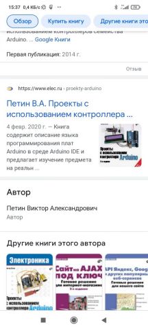

Виктрыч Опубликовано 26 апреля, 2022 Опубликовано 26 апреля, 2022 Я полгода назад тоже понятия не имел что за зверь такой андруино. Ничего, втянулся. В сети инфы море. Разной. Книжку скачал Петина. Самое то для начала. Кстати пишу и шью с телефона. Тоже приспособился. Телефон всегда в кармане. Че-нить осенило, настрочил, подошёл к аппарату, перепрошил. С телефона и контроль и управление по блютузу. С дивана. Вот к примеру отопление. Все ходы записаны для анализа. Дорога к обеду ложка, К ночи дорог унитаз.
Михаил Лемуровв Опубликовано 27 апреля, 2022 Опубликовано 27 апреля, 2022 15 часов назад, Виктрыч сказал: Книжку скачал Петина коллега что за книжка?
Виктрыч Опубликовано 27 апреля, 2022 Опубликовано 27 апреля, 2022 Я где то бесплатную нашёл. 1 Дорога к обеду ложка, К ночи дорог унитаз.
Михаил Лемуровв Опубликовано 27 апреля, 2022 Опубликовано 27 апреля, 2022 (изменено) 51 минуту назад, Виктрыч сказал: Я где то бесплатную нашёл благодарю. по второй ссылке, в яндексе, бесплатная ,в пдф. переделал в фб2 и залил в эл.книгу. буду изучать на работе. левая в пдф, правая в фб2. Petin_V_A_-_Proekty_s_ispolzovaniem_kontrollera_Arduino_Elektronika_2014.pdf петин_фб2.fb2 скачивал тут если что Изменено 27 апреля, 2022 пользователем Михаил Лемуровв 1

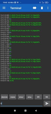

Виктрыч Опубликовано 12 июня, 2022 Опубликовано 12 июня, 2022 Продолжение. Вот сваял. Пока только показометр и регулятор мощи по блюпупу с автофорсажем. Три датчика температуры, датчик давления и регулятор мощи. Но возникла некоторая неувязка. При включении и выключении терминала на телефоне сбрасывается одна из настроек. Отличие данной шняжки от других нормально работающих, это работа на OneTimer и использован JDY-31 блютуз. (Не НС-05/06). Получается, что при потере связи одна переменная обнуляется. Как бы нехорошо это. Кусок скетча if (Serial.available() > 0) { str = Serial.readString(); if (str == "F+"){ P=POW;POW=20;}else if (str == "F-"){ POW= P;}else if (str == "P+"){ POW=POW+1;}else if (str == "P-"){ POW=POW-1;}else Тратата if (str == "P+5"){ POW=POW+5;}else if (str == "P-5"){ POW=POW-5;}else # POW = str.toInt(); POW = constrain(POW, 0,20); Serial.println(POW); } Строка # на новой шняге при включении и выключении блютуза либо обрыве связи принимает " 0".Как то это совсем нехорошо. Пока обошёл ограничением удобства. Где куда копать? Дорога к обеду ложка, К ночи дорог унитаз.
Виктрыч Опубликовано 12 июня, 2022 Опубликовано 12 июня, 2022 Отбой. Запутался в фигурных скобках. Похоже новый модуль при вкл/откл генерит какой то прописной символ(ы). С цифрой от НС-05 косячный блок справлялся. Дорога к обеду ложка, К ночи дорог унитаз.
