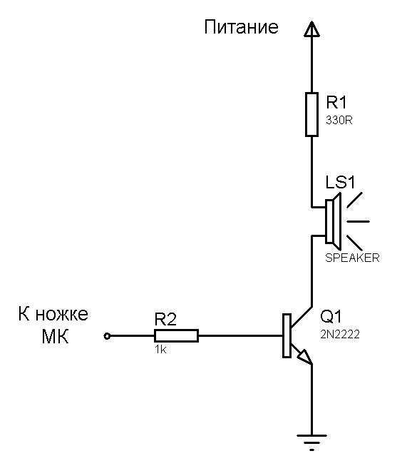

Самоделкин56 Опубликовано 22 ноября, 2019 Опубликовано 22 ноября, 2019 (изменено) Пищалка с сопротивлением 150кОм (от старого бесперебойника) , активная или пассивная , напрямую пищит от +5V хорошо , попробовал подключить к уно без резистора прямо на пин как пассивную издает 2 мелодии но не сильно громко , как ее правильно подключить ? Изменено 22 ноября, 2019 пользователем Самоделкин56
evgeny_ch Опубликовано 22 ноября, 2019 Опубликовано 22 ноября, 2019 2 часа назад, Самоделкин56 сказал: Пищалка Если тебя в www не забанили, посмотри там, что такое транзисторный ключ. Иногда полезно что-нибудь по тематике "начинающий любитель" почитать. )) 2
Самоделкин56 Опубликовано 22 ноября, 2019 Опубликовано 22 ноября, 2019 evgeny_ch , да почитать то не проблема , а вот разобраться уже трудновато . 😀
evgeny_ch Опубликовано 22 ноября, 2019 Опубликовано 22 ноября, 2019 (изменено) Самоделкин56, надо себя заставить. Знавал механиков, отлично разбирающихся в электронике на уровне починить. Нуи за спрос не бьют. Изменено 22 ноября, 2019 пользователем evgeny_ch
