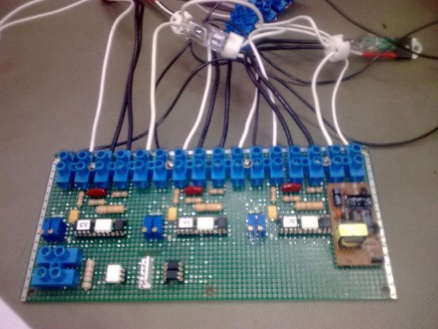

m16 Опубликовано 16 июня, 2017 Опубликовано 16 июня, 2017 да клеммников у меня у самого как за баней. крепить их на что-то надо. китайские те что предлагает serafh не выдерживают критики, на европейские (хорошие) - конский ценник. спонтанно пришёл к использованию электротехнических клеммеиков. правда их нужно немного дработать - в нижей части с обеих строн каждой клеммы сделать пропилы ножовочным полотном. в каждую клемму вставить лужёный провод Ø1-1,2мм , концы загнуть так чтобы они попали в пропилы. вставляем в плату загибаем , запаиваем. по желанию клемник дополнительнльно притягиваем винтами М3. 2
serafh Опубликовано 16 июня, 2017 Опубликовано 16 июня, 2017 (изменено) китайские те что предлагает serafh не выдерживают критики, Что я предлагаю? Если айфон собран в Китае, то по-твоему он не выдерживает критики? спонтанно пришёл к использованию электротехнических клеммеиков. А они не китайские и твою критику выдерживают? Только как их засунуть в дин корпус, об этом не подумал? DG301-5.0-03P-12-00.pdf DG300.pdf Изменено 16 июня, 2017 пользователем serafh Сообщение отражает мнение автора (imho)
m16 Опубликовано 16 июня, 2017 Опубликовано 16 июня, 2017 я говорю исходя из своего опыта. китайские клемники - дерьмо, европейсие - вечные но дорого и купить проблематично . электротехнические клемники даже если они из китая по механике сделаны гораздо надёжней. айфон мне пох, не юзаю.
serafh Опубликовано 16 июня, 2017 Опубликовано 16 июня, 2017 (изменено) [member=m16], А Германия - это не Европа? Сделано на дочке в Китае Крепкая пластмасса, крепкая резьба, нормальные винты. Не один не сломался. я говорю исходя из своего опыта Не вопрос, только пиши ИМХО Изменено 16 июня, 2017 пользователем serafh Сообщение отражает мнение автора (imho)
capsolo Опубликовано 16 июня, 2017 Автор Опубликовано 16 июня, 2017 [b][member=m16][/b], мы за дин корпуса трем, там такие обычно зелененькие треугольные. Без макетки их никак не закрепить?
serafh Опубликовано 16 июня, 2017 Опубликовано 16 июня, 2017 Без макетки их никак не закрепить? Может использовать макетку не на всю площадь поверхности дна корпуса, а изготовить две полоски макетки по краям, под клемными отверстиями. И/или закрепить их по краям пластмассовой пластины полного размера дна корпуса? ПС: я понял, что полностью использовать макетку - рачительно. Сообщение отражает мнение автора (imho)
m16 Опубликовано 16 июня, 2017 Опубликовано 16 июня, 2017 Без макетки их никак не закрепить? электротехнические чем не устраивают? крепишь к дну корпуса на пару винтов. 1
capsolo Опубликовано 16 июня, 2017 Автор Опубликовано 16 июня, 2017 [b][member=m16][/b], попробую приладить поглядеть как получается.
serafh Опубликовано 17 июня, 2017 Опубликовано 17 июня, 2017 [member=capsolo], Попробуй конечно, но только куда. Надо знать габариты и геометрию клемников от m16. Я предлагаю особо не мудрить, клемники от екитс нормальные и разных размеров и форм. Крепить их нужно на две отдельные маленькие макетные платки, габариты которых соответствуют геометрии углублений на дне корпуса. ПлАтки крепить на винты, высоту для подгона к месту коммутации проводов подобрать шайбами. Наличие в этом месте крепежа не влияет снаружи на крепление на дин-рейку. ПС: если клемники от m16 влезут в эти углубления, геометрия будет соответствовать геометрии отверстий для проводов и они обеспечат коммутацию достаточного их количества - то в путь. Осталось узнать, где приобрести эти супер клемники. 1 1 Сообщение отражает мнение автора (imho)
