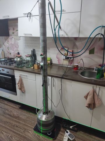

KDS Опубликовано 15 мая, 2022 Опубликовано 15 мая, 2022 Сразу не получилось., огород, картошка и прочие прелести отвлекли.... Собрал иначе царга 1,6м полная десятигранки 3*3, узел отбора, кожухотрубник нагрев 1750 давление 12мм ртутного, температура внизу царги 77,5 в центре 76,6, температура воды на выходе 62 градуса В баке, к стати он 15л (мало ли критично), 3л 40% сортировки и литр спирта, итого 2200ас, пол часа работы на себя, сейчас капают маслянные головы, наличие масла проверяю растиранием на ладонях, когда спирт чистый ладони "хрустят" а тут янвно масло, ну или на мокрую руку, там совсем масло масло... Кожухотрубник дабы исключить димрот и узел отбора, они от 1,5" Колонны старой, подключал через переход 2-1,5
