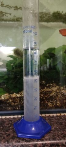

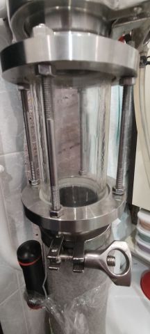

firt Опубликовано 27 февраля, 2022 Опубликовано 27 февраля, 2022 Отфильтровал сивуху))) Рект 18 л. АС, отжим досуха. Сверху сивушное масло, не совсем все, но почти, частично размазал по банке и шлангу. А это, момент подхода сивухи к отбору, видно плохо, но там прям жирные капли на диоптре. От появления первых признаков сивушных в отборе до этого момента, отобрано около 150 мл. Ссж с резким запахом нитрокраски (впоследствии разбавленных водой, масел не обнаружено). Масла изъяты вместе с ссж до воды около 200-250 мл. Как теперь все отмыть от жуткой вони?
