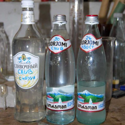

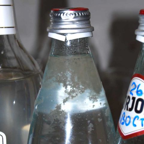

127L Опубликовано 3 октября, 2016 Опубликовано 3 октября, 2016 (изменено) Тогда зачем он в бочке нужен? Не нужен, но он есть, как трудноотделимое приложение к тому что нужно. Возможно научимся разделять НП и ВП, и если научимся поймем для чего что нужно. з.ы. Посмотрел на хлопья - они явно стремятся соединиться образовав "колонию" вверху бутылки. Это при крепости 29 об.% алк., а как бы это выглядело при 50 % ? При этом опалесценция не пропала, она стала меньше, практически такой же как в образце слива при перегонки отходов ректификации - крепость 50 % Изменено 3 октября, 2016 пользователем 127L Раствор коварен!

127L Опубликовано 4 октября, 2016 Опубликовано 4 октября, 2016 (изменено) те ты так убрал не то, о чем думаешь Это уже третий случай, похоже идем в направлении - не так страшен черт (сивуха), как его малютка (то что портит напиток). Могу отдать кому-то у кого есть возможность сделать исследование, образец с хлопьями. на фото хлопья почему-то не белые получились, - мистика Изменено 4 октября, 2016 пользователем 127L Раствор коварен!

127L Опубликовано 13 октября, 2016 Опубликовано 13 октября, 2016 [b][member=Александр956][/b], Спасибо!!! Похоже идем в верном направлении [b][member=gabriel 61][/b], Юра, это не она, ....., как выяснилось хлопья это не сивуха, но они могут служить индикатором присутствия сивухи. Похоже что есть что-то, что идет вместе с сивухой но плохо растворяется в воде. Хлопья бывают разные наверно, мой "классик" который я сравнивал с "сепаратом" в момент помутнел при разбавлении с 50 до 42, и стал кристально прозрачным после фильтрования, неужели в нем 15 г сивухи? "НЕ ВЕРЮ" (с) Станиславский Раствор коварен!

Александр956 Опубликовано 14 октября, 2016 Опубликовано 14 октября, 2016 (изменено) Хлопья бывают разные наверно, мой "классик" который я сравнивал с "сепаратом" в момент помутнел при разбавлении с 50 до 42, и стал кристально прозрачным после фильтрования, неужели в нем 15 г сивухи? "НЕ ВЕРЮ" (с) Станиславский Один из продуктов с хлопьями получен ВадимомП путем двойной перегонки хвостов. Там было 18 гр. сивухи (или около, Вадим поправит). Но хлопья собрались на дне бутылки. Самое интересное, что запах продукт имел вполне приличный. Если нужно, пришли продукт на проверку. PS. На твоем групповом снимке похоже, что хлопья в средней бутылке тоже на донышке. Изменено 14 октября, 2016 пользователем Александр956 1 Вы не ошибетесь, если поступите правильно.

127L Опубликовано 14 октября, 2016 Опубликовано 14 октября, 2016 Если нужно, пришли продукт на проверку. Спасибо, воспользуюсь предложением. Только вопрос, - какие образцы дадут больше информации о методе? у меня есть 1. Из отходов спиртопроизводства: 1.1. Кубовая навалка 1.2. Слив с сепаратора 1.3. Средняя часть погона 1.4. Хвост 2. Из отходов пиваварения, примерно с одной и той же браги, образца которой нет. 2.1. Классика - два перегона по Макарову. 2.2. Сепарат (средняя часть с вырезанными НП) 2.3. Слив, там где хлопья, они большей частью всплыли. 2.4 Хвосты Раствор коварен!
